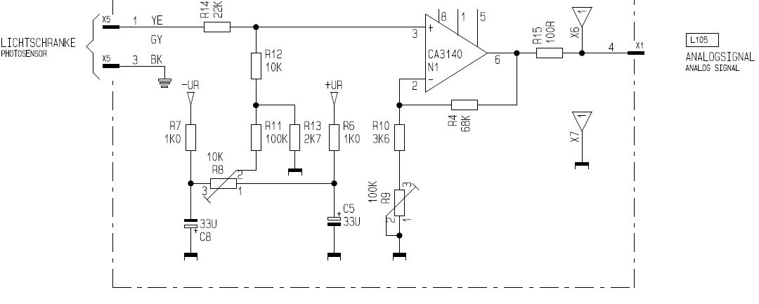

Arkadaşlar selam,
Elimde makina üzerinde çalışan bir amplifier devresi var. Birbirinin aynısı iki makina ve her birindeki devreler de özdeş. Arızalı makinaya A diyelim normal çalışan makina B olsun. A makinasındaki A kartı çıkışında 6.8Vpp ve 400Khz testere dişi sinyal görüyorum. B deki normal çalışan kartı A makinasına takıyorum, normal çalışıyor. A daki arızalı A kartını B makinasına takıyorum, normal çalışıyor. A kartını atölye ortamında çalıştırıyorum normal çalışıyor. Ama geriye, A makinasına taktığımda yine testere dişi sinyal görüyorum. Yaptıklarım şunlar:
Kart üzerindeki CA3140 entegresini değiştirdim, kartın lehimlerini ve yollarda çatlak olup olmadığını kontrol ettim, +/-15V besleme gerilimlerinin değerlerini ve osiloskopla herhangi bir bozulma olup olmadığına baktım. Ama herşey normal görünüyor. Sizce bu neden olabilir? Eklediğim devre şemasındaki kartın testere dişi sinyal üretmesi için ne olması gerekir?
Teşekkür ederim.
Sorunu çözdüm arkadaşlar. Kazanç çok açılmış. Kazancı düşürünce problem düzeldi.
