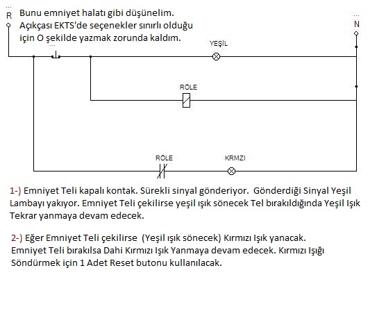

Merhaba arkadaşlar. Stop butonuna basınca kalıcı olarak yanacak bir lamba devresi tasarlıyorum. Bir noktada tıkandım. Stop butonuna basana kadar yeşil lamba sürekli yanıcak. Bas çek durumunda yeşil yanıp sönecek bunda bir problem yok. Ancak Stop butonuna basıldığı zaman Kırmızı Lamba sürekli yanacak. Reset butonuna basana kadar yanmaya devam edecek Reset butonuna basınca sönecek. Ben bir noktaya kadar tasarladım ancak kırmızı lambayı nasıl kalıcı olarak yakacağımı çözemedim. Gerekirse Röle ekleyebilirim. (EKTS Dosyasını ek olarak ekledim.)
Yardımcı olursanız sevinirim.

Stop butonundan ayrıca, bır reset butonudamı dusunuyorsunuz.

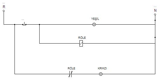

Aşagıdaki devre işinizi görür sanırım.

Merhaba Erhan Ustam. Start butonu kullanmıyacağım. Yeşil ışık stop butonuna basılı tutulmadığı sürece her daim yanıcak. Tam olarak olmadı belkide ben tam olarak anlatamadım. Tekrar inceleme şansınız var mıdır acaba? Desteğiniz için Çok teşekkür ederim.

"... Bir noktada tıkandım. Stop butonuna basana kadar yeşil lamba sürekli yanıcak. Bas çek durumunda yeşil yanıp sönecek bunda bir problem yok. Ancak Stop butonuna basıldığı zaman Kırmızı Lamba sürekli yanacak. ..."
Ayrıca ifadenizin devamında stopa basınca kırmızı Reset'e basıncaya kadar yanacak demişsiniz.
Yukarıdaki ifadelerinizde çelişki var.
Bastığınız zaman zaten stop evresi başlamıştır ve kırmızı yanmaya başlar.
İşlem senaryosunu gerekirse numaralandırarak ve net ifadelerle belirtmenizde yarar var.

Böyle bir mantığın çalışır olabilmesi için zaman kontrolü olması gerekir. Yani senaryo şöyle olmalıdır:
Emniyet teli kapalı iken yeşil yansın.
Emniyet teli X<Y süre çekili kalırsa yeşil sönsün ve emniyet teli o süre içinde kapatılırsa yeşil tekrar yansın. Emniyet telinin çekili kalma hali o süreyi aşarsa kırmızı yansın. Tel bırakılsa dahi kırmızı yanmaya devam etsin.
Burada zaman belirlemeniz gerekmektedir. Bu senaryo ile yapılacak devreyi sayın Peugeot98 yukarıda yapmış. Zamanı sizin için uygun hale getirerek kullanabilirsiniz.
İkinize de Teşekkür Ederim. Ben de uğraştım ama zaman rölesi olmadan çözülemiyor.
Desteğiniz ve İlginiz Çok Teşekkür Ederim. İyi çalışmalar İyi Geceler.
