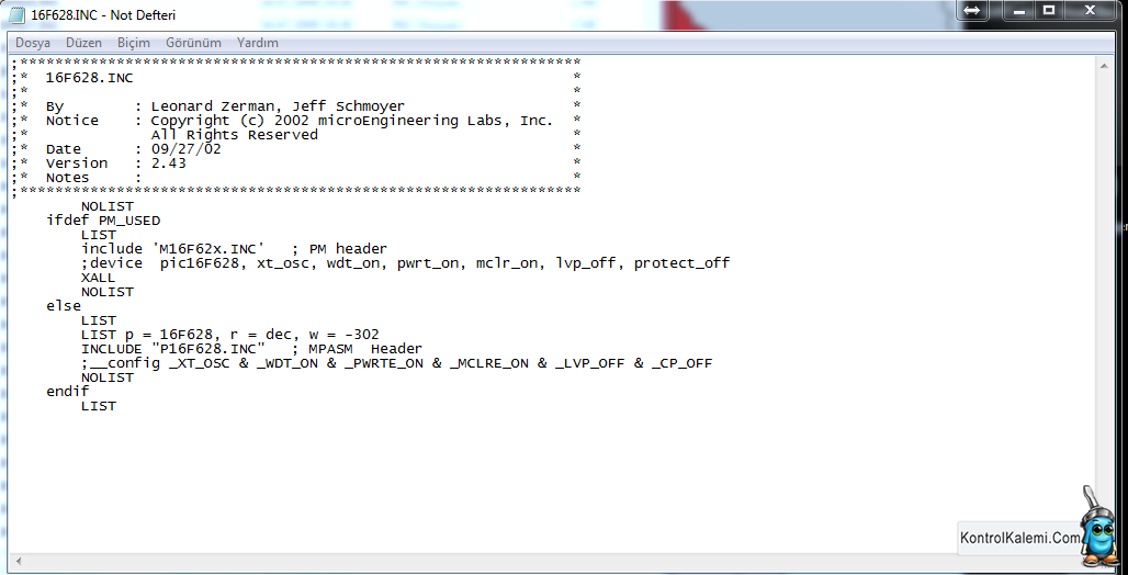

Merhaba arkadaşlar bu programi derleyemiyorum Kacgundur ugraşişorum ama cözum bulamadim yardimci olabirseniz cok sevinirim SAYGİLARİMLA
program kodlari :

MİCROCODE STUDİO PİCBASİC PRO KULLANİYORUM ALDİGİM HATALAR ŞUNLAR :
resim ekledim...HATALAR İÇİN
