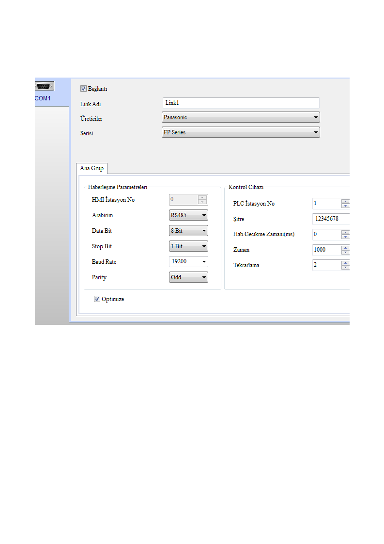

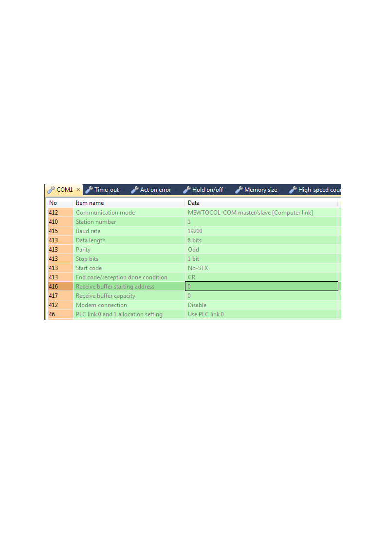

Panasonic plc(fp0r-c32mp)-delta hmı(dop-b07s410) haberleşme

Merhaba,RS-485 hab
sizce nerede hata yapıyorum,yada böyle bir uygulama yapan var mı?
