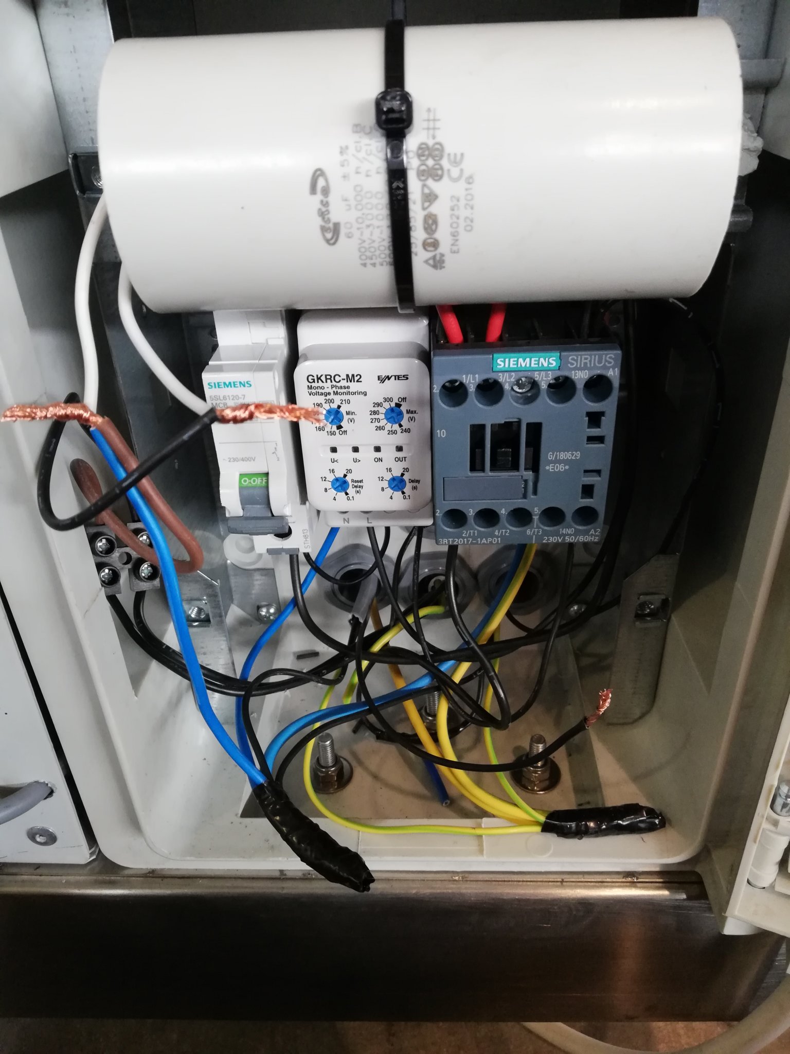

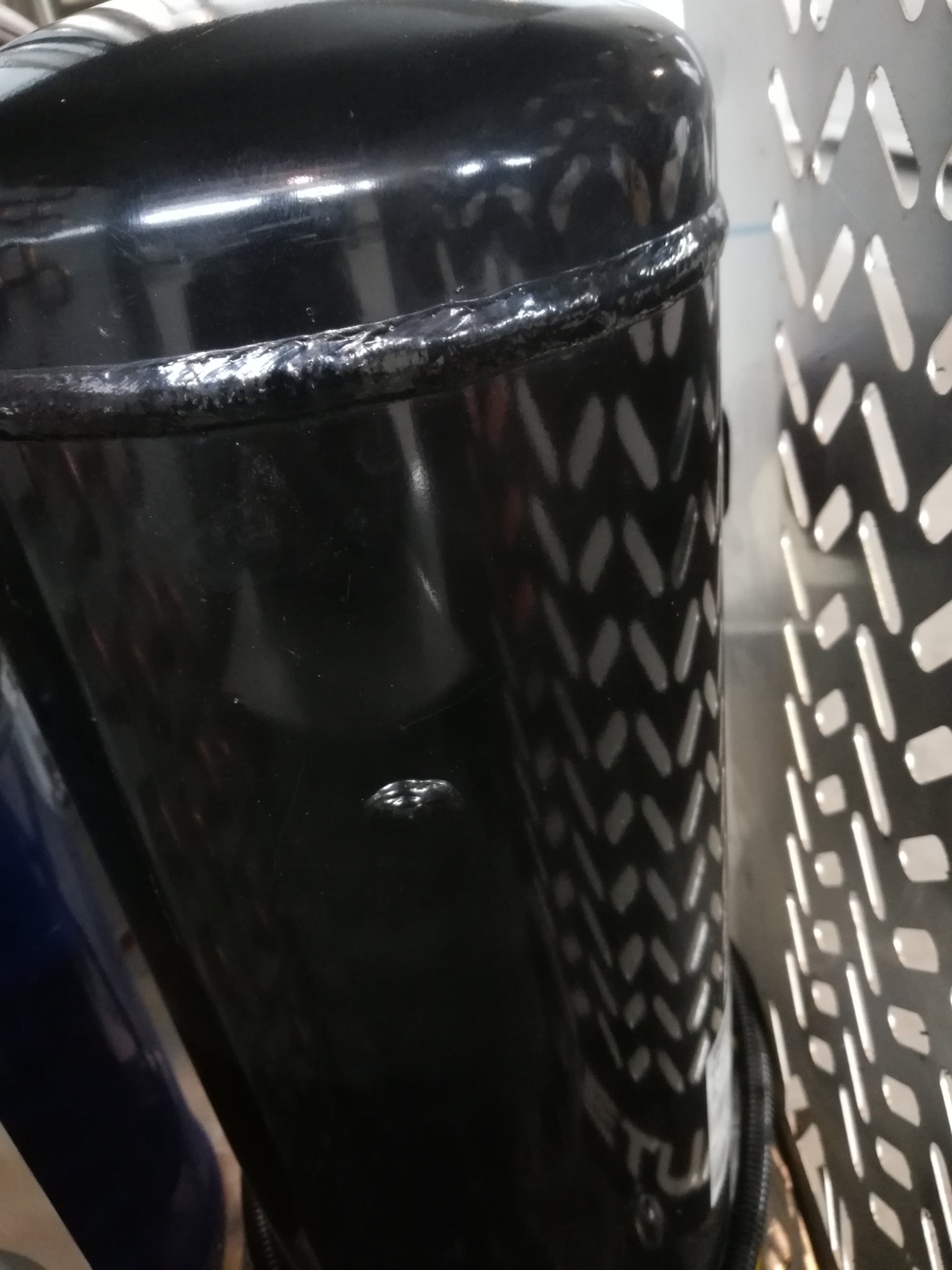

Herkese merhabalar.
Elimde bir adet panasonic kompresorum var. Bir tank için yapmış olduğum projede sorunlar yaşamaktayım. 220 de çalışan sistemde sorunlarım şu şekilde.
C20 siemens otomat
Entes gkrc m2 gerilim kontrol rölesi
Siemens 3 kw kontaktör
Kompresör için 60uF kapasitör kullanmaktayım.

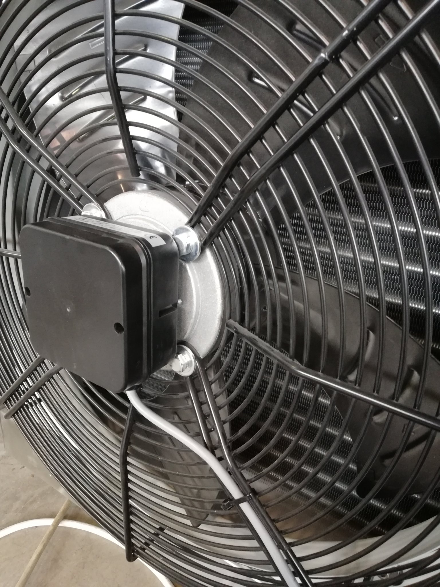

Fan motorunun 12uF kapasitörü ve karıştırıcı motorunda 3uF kapasitörü bulunmakta. Sorunsuz bir şekilde hazırlanıp kenara koyduğumuz bu tank tekrar çalıştırmak istediğimizde sigorta artırıyor. Fan ve ksrıştırıcı motor sistemi çalışırken kompresor tınnnn diye bir sesi yapıp 10 saniye sürmeden sigortayı attırıyor. Bu işlem olurken yaklaşık 80 A çekiyor. Bazende normal şekilde çalışıyor sorunsuz. Neyden kaynaklanabilir acaba?
Sistemin görselleri ekte mevcut.
Merhabalar ,
Kompresör için yaptığınız bağlantının çizmini paylaşabilirimisiniz yardımcı olmaya çalışalım.
Gördüğüm kadarı ile sistem teknik verilerin hesabı yapılmadan kurulmuş. Tankın içinde neyi, neye göre soğutmaya çalışıyorsun.
