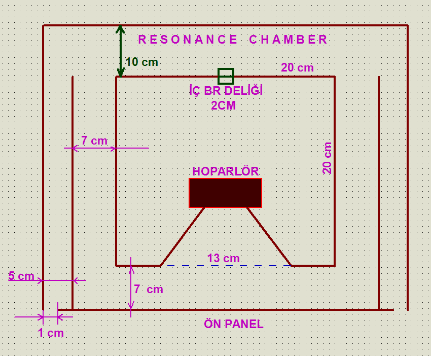

Subwooferun üstten görüntüsü.
Bu kabin temelde iç içe geçmiş 3 adet kabinden oluşmuştur.
En içteki kabinde 2 adet 20cm westra bass bulunuyor. İç kabin küçük bir bass reflex deliği bulunan her tarafı kapalı bir kabindir.
Diğer kabinler U şeklinde iç içe yerleştirilmiş şekildedir.
Bu kabindeki en önemli parça ön paneldir. Titreşim yapmayan özel bir yapıda olması gerekmektedir. Ancak ağaç malzemelerde titreşim engellenemediği için mermerden yapılması planlanmıştı.
Ancak bu ölçülerdeki mermer için bile o yıllarda büyük ücretler talep edildiği için de mecburen ağaç malzeme kullanılmıştı.
Rezonans frekansının alt frekanslara indirilebilmesi için rezonance chamber mümkün mertebe büyük olması da gerekiyordu. Biz o yıllarda kabin boyutunu mümkün mertebe küçük yaparak bass kazancından ecik feragat etmiştik.
30Hz gibi frekansların duyulabilmesi bilimsel olarak kulağın eşgürlük duyma eğrisine de bağlı olduğu için, bu frekansın normal bir kabinde eşdeğer ses basıncında duyulabilmesi son derece zordur. Aynı zamanda çok özel ve pahalı hoparlörler gerektirmektedir.
Ancak uygun güç ve özellikte iki adet hoparlör ve biraz işçilik ile binlerce dolarlık kabinlerin veremeyeceği alt frekanslara ulaşabilmiştik.

Diğer konuda bir Youtube videosu göndermiştim. Kanalda betondan ön kapak yapımını anlatıyordu bir videosunda. 3D baskı ile haznesini hazırlamış içine beton döküp çıkartmıştı. Ama tabii yine hiç kolay bir iş değil.

Abey bu nedir :D Eline sağlık valla.
Bunun hesaplaması ne karışıktır şimdi. Yapmaya kalksam mı diye düşündüm de bi :D

Bunu yaptırdığımız marangoz merakından kendisine de yapmıştı.
@confickerbelasi nın uyduruk mikadosu gibi bi sistemin bas hoparlörünü de kutuya yerleştirmişti.
Bir anda 1000 dolarlık müzik seti gibi sanmaya başlamışlardı :)
Sonra bir tane de arabası için yapmıştı. Test ve kalibrasyonu için beni çığırmışlardı. Gerekli ayarlamaları yaptıktan sonra gudurmuşlardı :p
