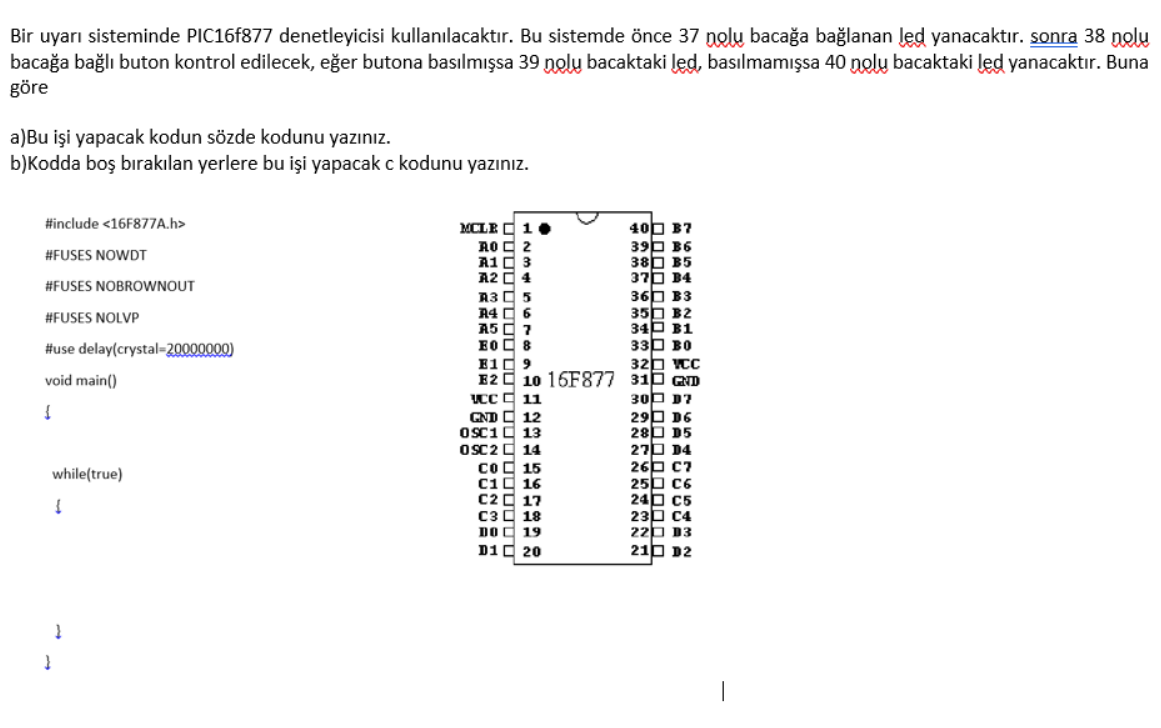

PIC 16F877 İle Dijital Kod
1 Ara 2020
15
24
Sözde Kod ve C Kodunu Yazabilecek Var Mı? Yazılım Bilgim 0 Ve Öğrenmem İçin Bir Bağlantı Vb. Şeyler Önerirseniz Sevinirim
37 no lu bacağa bağlı led yanık mı kalacak yanıp sönecek mi ?
yan sön olmayacaksa ve belirbli bir bekleme olmadan sonuç isteniyorsa kod satırları şöyle olacaktır :
Kod:
#include <16f877a.h>
#fuses NOWDT,NOBROWNOUT,NOLVP
#use delay(clock=20000000)
void main(){
    while(TRUE){
        output_high(pin_b4);
        if(input(pin_b5)==1){
            output_high(pin_b6);
            output_low(pin_b7);}
            else {output_high(pin_b7);
                  output_low(pin_b6);}
37 nolu bacaktaki led yanık kalacaktı teşekkür ederim yardımınız için :)
37 nolu bacaktaki led yanık kalacaktı teşekkür ederim yardımınız için :)
Rica ederim ne demek. Eğer CCS C ye yeni başlayacak ise youtube üzerinde etkili anlatılan videolar mevcut. Hiçbirşey yapmadan önce sadece ne nasıl yapılıyor diye izlemekle başla biraz video izle daha sonrasında Serdar Çiçeğin kitabı var onu temin et bir şekilde. Zaten belirli bir seviyeye geldikten sonra kendin kurgulayabiliyorsun.Fakat hiçbir zaman problemsiz bir şekilde kod yazılmıyor şahsi düşüncem :) kolay gelsin.
129,548
927,831
452,166
özgür çetin14
