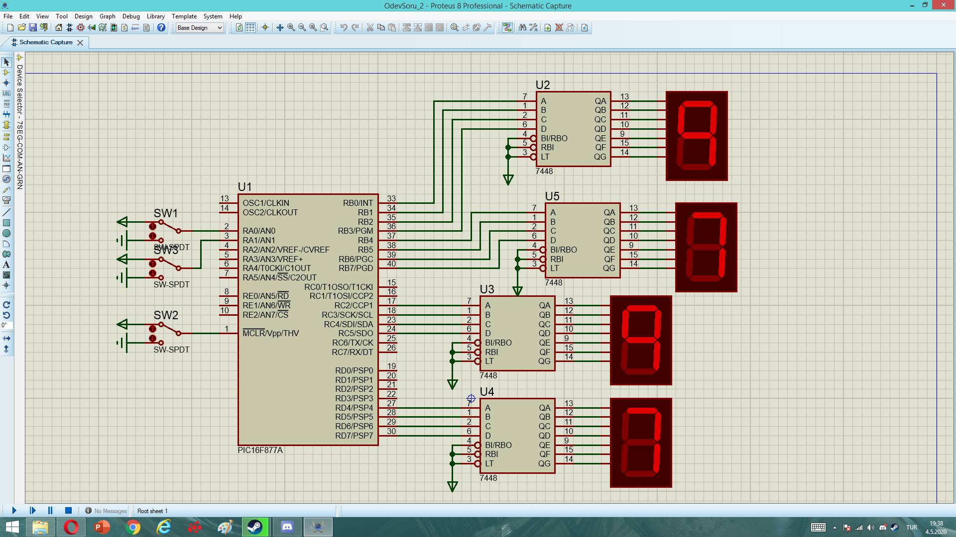

PIC CCS C COMPİLER 7448 Bir portta iki 7 segment kullanmak
emirhaanc
4 May 2020
5
24
B portuna 37-38-39-40 numaralı pinleri yuzler basamağı olarak nasıl yakabilirim diğer 7 segmentler sayma yapıyor fakat yuzler basamağını yakamıyorum kodda.
Kod:

CCS C bilmiyorum.
Öncelikle tek tek digitlerde rakam gösterin.
