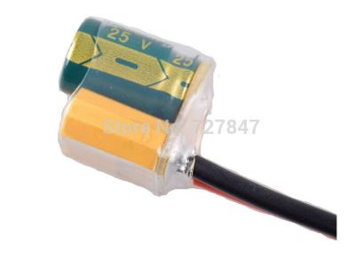

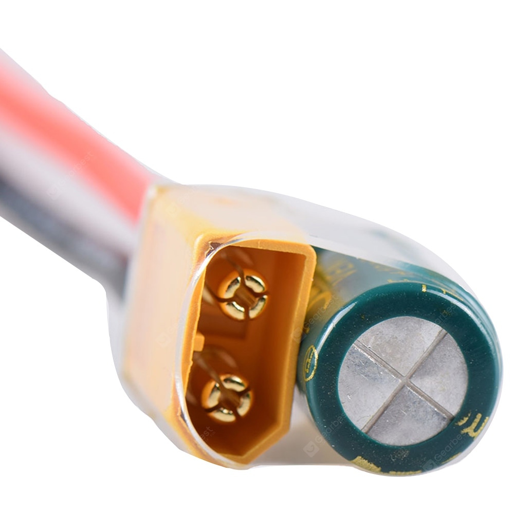

Merhaba Arkadaşlar
Aşağıda örneğini gördüğünüz genelde lipo pil girişine uygulanan kondansatör neden bağlanır. Kondansatör'ün görevi nedir. Nasıl davranıyor. Konuyla ilgili arkadaşlardan bilgi vermelerini rica ederim.
https://tr.gearbest.com/rc-parts/pp_009337466141.html
Kapasitör Filtre Fişi Tel RC Drone DIY için
XT60 girişi, 2 - 6S güç kaynağı filtrelemesi, yüksek dayanım gerilimi ve yüksek kapasiteli kapasitörler için geçerlidir, uçuş kontrolü, ESC ve verici için temiz, pürüzsüz ve kararlı bir güç kaynağı sağlar.
Ana Özellikler:
Providing a cleaner, smoother and more stable power supply
Ani yüksek akımları konsanstör karşılar, ayrıca bu kondanstör standart tip değil low esr. Yani iç direnci çok düşük tip
ark yapmayı engeller veya azaltır. pil takılırken besleme voltajının daha yavaş yükselmesini ve sökülürken daha yavaş azalmasına yardımcı olur.
