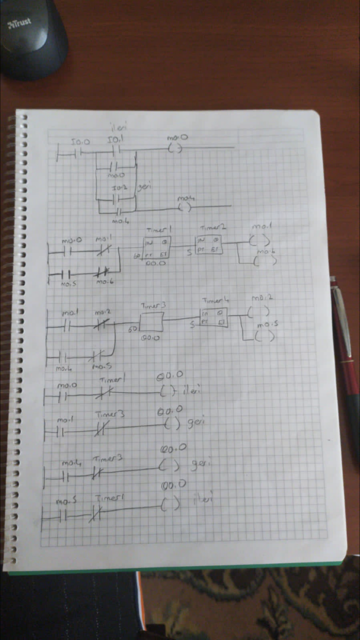

Sistemde ileri start ve geri start olmak üzere iki tane start butonu vardır.
- İleri start butonuna basıldığında motor 60 saniye saat yönünde dönmekte, 5 saniye
durmakta, 60 saniye saat yönünün tersi yönde dönmekte ve 5 saniye durmaktadır. Bu
işlem, stop butonuna basılıncaya kadar devam etmektedir.
- Geri start butonuna basıldığında motor 60 saniye saat yönünün tersi yönde dönmekte,
5 saniye durmakta, 60 saniye saat yönünde dönmekte ve 5 saniye durmaktadır. Bu
PLC bağlantısını çizerek bu işlemi gerçekleştiren PLC programını yazınız.
Soru bana ait değil arkadaşlarım için attım 4 sınıf elektrik elektronik mühendisliği

Haklısınız hata bende bana attı ben çalıştığım için forma attım kusura bakmayın
    1.8 MB · Görüntüleme: 71
yanlış okumadıysam ilk hata Q 0.0 hem ileri hem geri çıkış verilmiş. saat yönü Q 0.0 , ters yön Q 0.1 olabilir.

çok karışık yapmışsın tek zaman rölesi kıullan karşılaştırma komutları ile daha bir sade ladder devresi yaparsın
