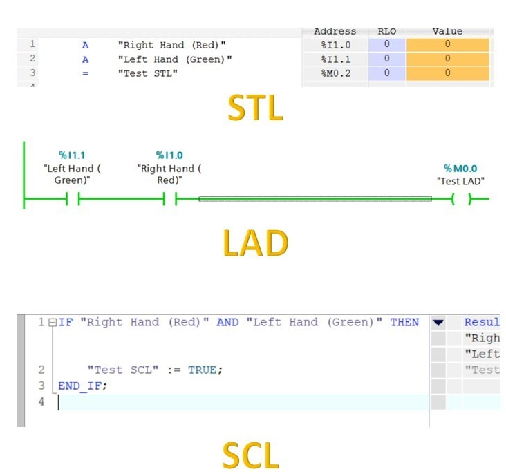

ST = Structured Text global adıdır, pascal diline benzer, Siemens teki adı SCL dir, STL ise Siemensteki makina diline yakın ayrı local bir dildir. Kısaca bizim bahsetiğimiz dil Siemensteki adı SCL dir. Diğer PLC lerde genelde ST diye geçer.

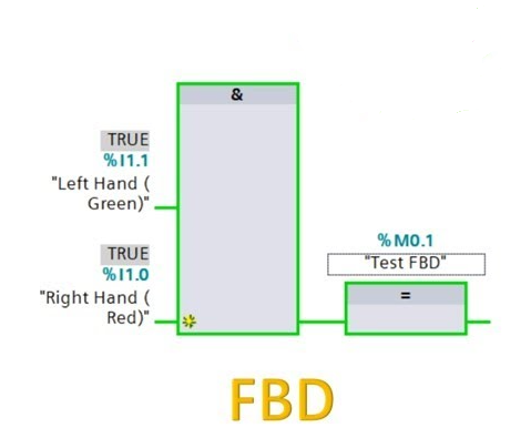

Diğer bir dil FBD dili lojik mantığa yakın bir dildir( diğer plc lerde de bulunur ama farklı marka plc ler arası copy-paste olmaz), LAD a benzer.
Aşağıda Siemens PLC ler için dillerin örnekleri mevcuttur.
