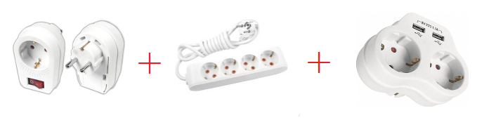

Sevgili forumdaşlar, acemisi olduğum ve günden güne öğrenmeye çalıştığım ev tipi elektrik bağlantılarını çözmeye gayret ediyorum. Bazen açıp mevzuatlara ve elektrik mühendisleri odalarının yayınlarına bakıyorum. Mesela uzatma kablolarının kesitlerini, metrajlarını, çektikleri watt miktarını anladım; uç uca uzatma eklemenin neden yanlış olduğunu anladım. Ancak hâlâ bazı konularda ne yapmalı, nasıl olmalı sorularına yanıt bulamıyorum. Örneğin golyat prizler bunun neresinde? Ana prize üçlü golyat, yoncanın birine üçlü uzatma, üçlü uzatmaya da ikili fiş-priz takılırsa ne/neler olabilir? Ya da somutlaştırmak için bunun ev tipi kullanımına gelecek olursak ana prize viko tekli anahtarlı fiş-priz üzerine yine vikonun üçlü anahtarsız uzatma kablosunu takıp üçlünün bir gözüne de şarj aletleri için ikili fiş-priz bağlayabilir miyim? (Uzatma 3 metre, kablosu 3x1.5 ve sisteme iki şarj aleti, iki modem adaptörü, bir de televizyon takılacak).
Şimdi bu örnekteki gibi katmerlemek ne gibi riskler yaratır? Neden giriş kısmında ekstra anahtarlı fiş-priz istediğime gelince sebebi şudur; vikonun anahtarlı uzatma modelini tercih etmiyorum çünkü içe basmatik anahtarları sağlıklı bulmuyorum. Bir süre sonra arıza veya temassızlık sıkıntıları oluyor, ne varsa eski tip yandan şaklatmalı anahtarlardan var… Üçlüyü çoğaltmaya gelirsek malum fiber adaptörlerin sayısı ve tablet-telefon derken şarj aletlerinin sayısı arttı, o yüzden böyle oluyor. Hem de elimde saydıklarım varken ekstradan 6’lı priz almak istemiyorum, olanları değerlendireyim.
Mesela iç içe geçmeli, birbirine bağlamalı sistemlere golyat takmanın sakıncası var mıdır? Belki benim gibi yenilere faydası olur, bu yüzden iletimdeki taşımaların sınırını ve mantığını bilmek istiyorum.
Her prize gelen kablonun ve her prizin taşıyabileceği bir akım miktarı vardır . Prizlere çoklu takılan uzatmalarla ve golyat tabir edilen çoklu prizlerle bunları arttırmanın da illaki bir vebali oluyor . Çoğunlukla sigorta niye atıyor yahu , büyütün şunları atmasın diye talepler elektrikçilere çok gelir . Elektrikçide emir kulu olduğu için arkasından yangınlar ya da yanmış tesisat ve prizler gırla gider . Normal priz linyeleri 16 amper sigorta ile özel priz linyeleri 20 amper sigorta ile tesis edilir .

Ucuna ne takılacağı ve kimin hangi amaçla nasıl kullanacağı daha önceden kesin olarak tespit edilmemiş bir çoklu priz devresini ben bir teknik eleman olarak asla tasvip etmem . Ortaya ben bir bıçak koyayım isteyen adam kessin , isteyen ekmek mantığından farkı yok bu işin . Sadece düşük akımla çalışan bilgisayar sistemleri hariç . Onda bile herkes masasının altına bir ufak elektrikli soba sokuşturmanın derdine düşüyor .
Her ek bir arıza nedenidir .

Öncelikle konuyu biraz dağınık sormuşsunuz bu sebeple verilen bilgiler doğru olsa da istediğinizi alamıyorsunuz galiba :)
Standart bir priz için 2,5 mm^2 kablo kesiti ile elektrik gelir bu da 16 amper e kadar sağlıklı elektrik imkanı sunar. Bu standartlar için prizlerde 16 ampere dayanabilir şekilde imal edilir. Gelelim uzatma kablolarına ;
Genelde adi markalar veya ne olduğu belirsiz ürünler 3x0,75 mm^2 veya 3x1 mm^2 kablo kullanırlar. Bu ürünlerin ölçüleri doğru olsa bile içerisindeki bakırı ve izolasyon kalitesi hep berbat olur.
Bilinen markalar (Viko,Makel, Mutlusan gibi) kaliteli kablo kullanırlar ve işçilik de iyidir.
Sol taraftaki görsel akım korumalı prizi kullanabilirsiniz 16 amper üstü akım çekme durumunu ortadan kaldırır böylece riskler en aza iner.
Size tavsiyem minimum sayıda cihaz kullanın yani parça parça cihazları birleştirip bir uzatma yapmak sağlıklı olmaz.
Bahsettiğiniz cihazların çalışması için 3x1 mm^2 yeterli olur ancak bakırın iç direncini unutmadan tahimini 10 metreden uzununu tavsiye etmiyorum.
Uzatmanın gücünü golyat dan almak teorik olarak sorun olmaz ancak tavsiye etmem.
