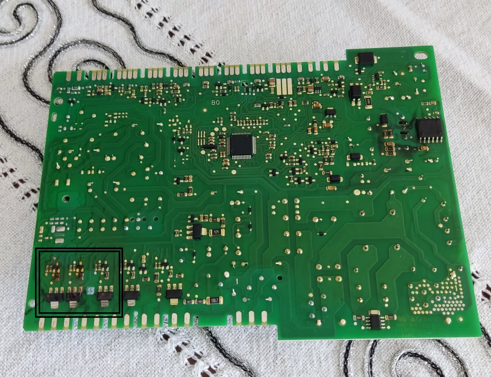

İşaretli bölgedeki triyak, dirençleri değiştirin. Kılıfları yanmış olsa da o sıradakilerin sağlam olanları ile aynı değerdedir.
*** yan yana 5 triyak ve bağlı bulundukları dirençler aynıdır

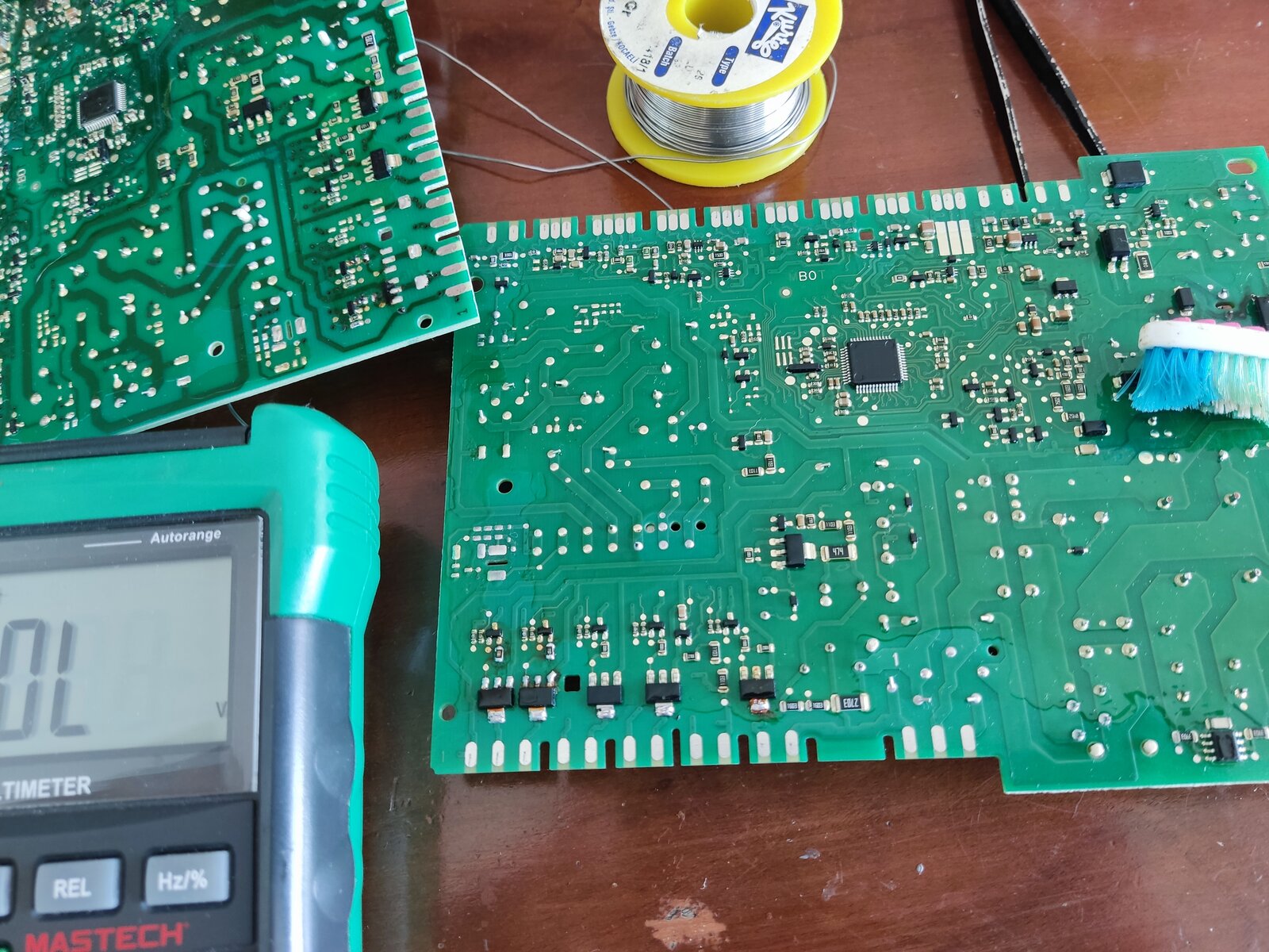

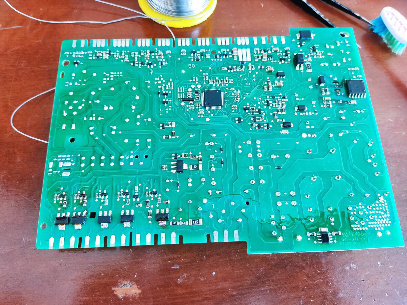

Tamamdır hepsini değiştim buldum sonunda donör kart. inşallah tekrar patlamaz sorun olursa tekrar buraya yazarım

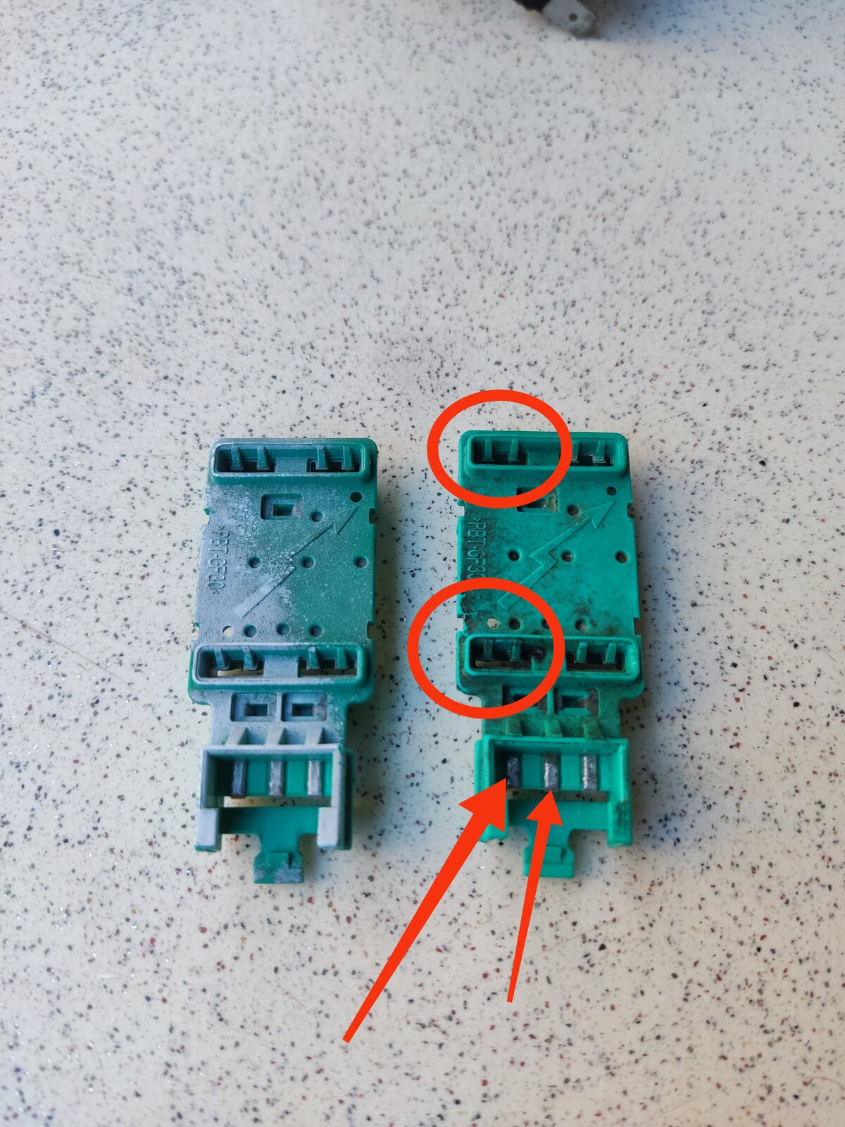

Arızayı giderdim ventilde sorun yokmuş ventilin üzerine giren kart kırmızı yuvarlak içine aldığım pinler ortak olmuş bu yüzden kısa devre yaptırıp kartın üzerindeki tiryaklari patlatıyormus. Sağdaki bozuk soldaki sağlam.Çıkma buldum bir tane.. 220 verdim iki ventilden su gelince hemen anladım multimetre direnç kademesinde ölçüncede değer veriyor zaten makine şuan sorunsuz çalışıyor.
