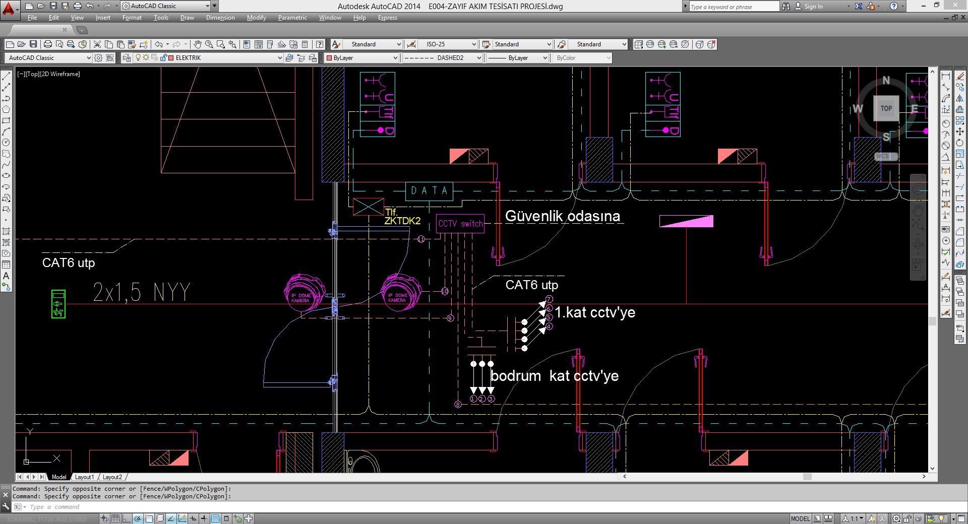

Selamlar. CCTV projelerindeki mantık nedir? yani bir cctv merkezi olusuyor ve bunlardan kameralara kablo mu cekiliyor. yada cctv enerjisini nereden alıyor?
Özet olarak, autocadte gordugumuz cctv projesinin calısma sekli nasıldır?

Proje bilinmeden soruna cevap verilemez. Analog, Analog - HD, IP sistem kameralar mevcut. Bunların altyapılarıda ve omurgalarıda projeye göre farklılık gösterebilir. Sorduğun soru faklı bir sürü çeşidin olduğu dondurmacıdan bana dordurma ver sorusuna benziyor. Adam sana soracak neyli olsun diye? Projen neyli? ;)

yani bir kent meydanının guvenligi icin. 6 adet harici tip kamera ve 1 adet speed dome kamera var. Sormak istedigim cctv merkezi ve kameralar ve digital video recorder arasındaki ilişkiyi sormak ıstedigim birbiri ile olan bağı?
CCTV kabloları diye araştırman yeterli. Orjinal kablo ise genelde tek kablo çekilir. Analog sistem için CCTV kablolarında hem data hemde enerji için ayrı kablo olur tek kablonun içinde. Ana mantık budur. IP sistemde'de direkt cat6 kablo çekilir. POE switchlerle CAT6 kablo bağlanır direk kameraya. Analogda Recorder dediğinize DVR, IP sistemde NVR denir.
ben projede ıp ise cat6utp yazıyorum,analog ise 2+1veya 4+1 cctv yazıyom
proje üstündeki gösterim
