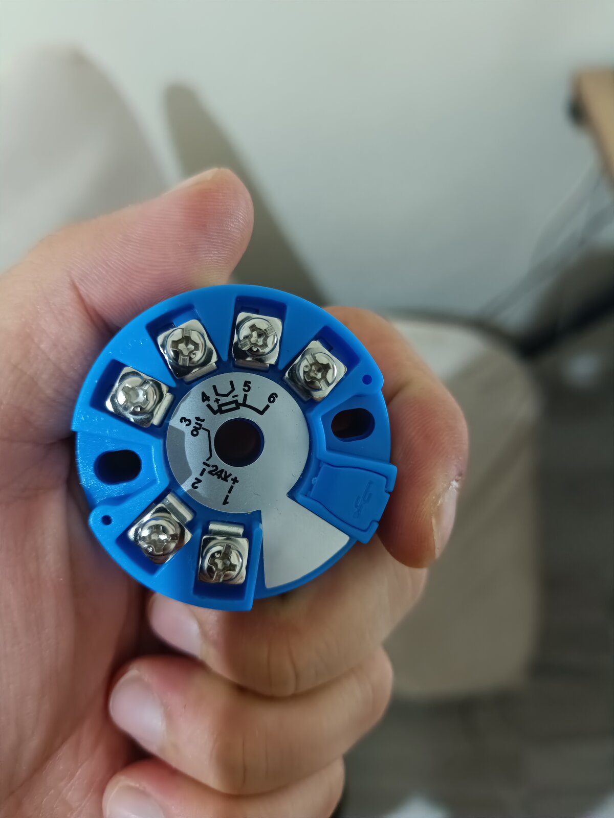

Herkese selam iki telli pt 100 var elimde bu transmitter ile ve plc ile nasıl bağlantı yapıcam yardım eder misiniz plc s7-1200 transmitter 0-10v
    137.1 KB · Görüntüleme: 2
1 +24
2 - 0
3- +10V (ÇIKIŞ)
2 numaralı uç hem besleme ile hem de çıkışla ortak.
Merhaba
PT100 2 telli ise 4 - 5 uçlarına bağlayıp 5 ile 6'yı köprülemen lazım.
1-2 uçları 24V besleme, 3 ise analog çıkış. Anladığım kadarıyla CPU'nun üzerindeki analog girişleri kullanacaksın. dolayısıyla bağlantıyı bir direnç üzerinden yapman gerekiyor. taslak çizim ekte.
Ekleme: ben transmitter çıkışını 4..20 mA olarak düşündüm. dolayısıyla çizimi ona göre yaptım. Eğer transmitter çıkışı 0-10V ise eksi uç 2M, artı uç ise AI0'a bağlanacak.
