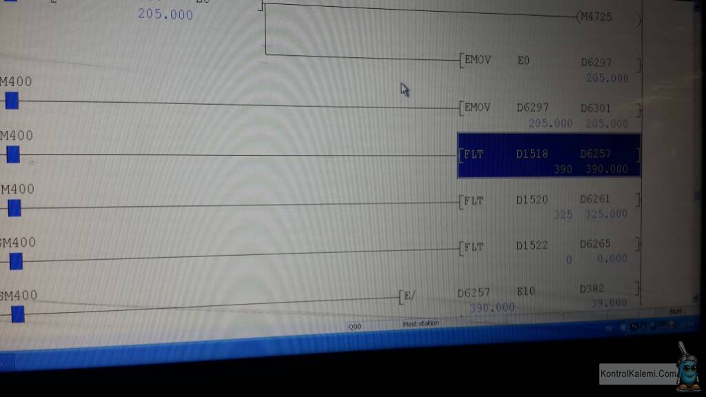

Arkadaslar merhaba, elimde q serisi plc ve e1101 dokunmatik panel mevcut. Q64rd modulun kanal 1 e bagli olan termocouple isi degerini panelde goruntuleyemiyorum.program nasil bisey olacak . Tek bi komut ile mi yoksa macro program seklinde mi. Anolog daha once hic programlamadim Kullanacagim komut TO mu yoksa FROM komutumu. Input modul 00 adreste. Bide tampon bellek adresini ve sayisini neye gore belirliyoruz. Bunun icin kisa bi ornek program lazim yardimlarinizi bekliyorum arkadaslar.

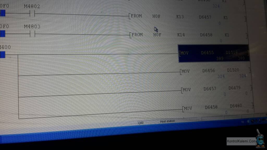

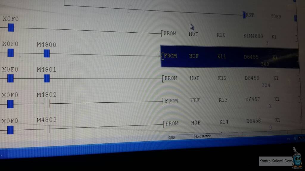

from h00 k11 d100 k1 komutu olabilir. Analog okuma için. Ama Thermocuple için tam olarak bu olmayabilir. Ama komut from olacak. modul 00 ilk sırada ise h00 olacak k11 ise terminalde 1.sıra. D100 yüz olması şart değil data register ekranda bunu kullanabilirsin. K1 ise çözünürlük olabilir.

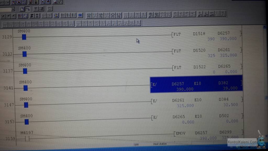

Cevabiniz icin cok tesekkur ederim. Soylediginiz sekildede yaptim olmuyor bi turlu. Bugun calisan bir sisteme online baglandim. Bi kac resim cektim ekleyebilirsem paylasirim. Burdada 2 adet pt 100 var. Programi biraz inceledim modul adereslerini degistirerek yaptim yine olmadi.
Program reimleri

Benim yazdigim programda ise degerler hep 0 gosteriyor. Pt 100 ū enda cihazinda denedim saglam
