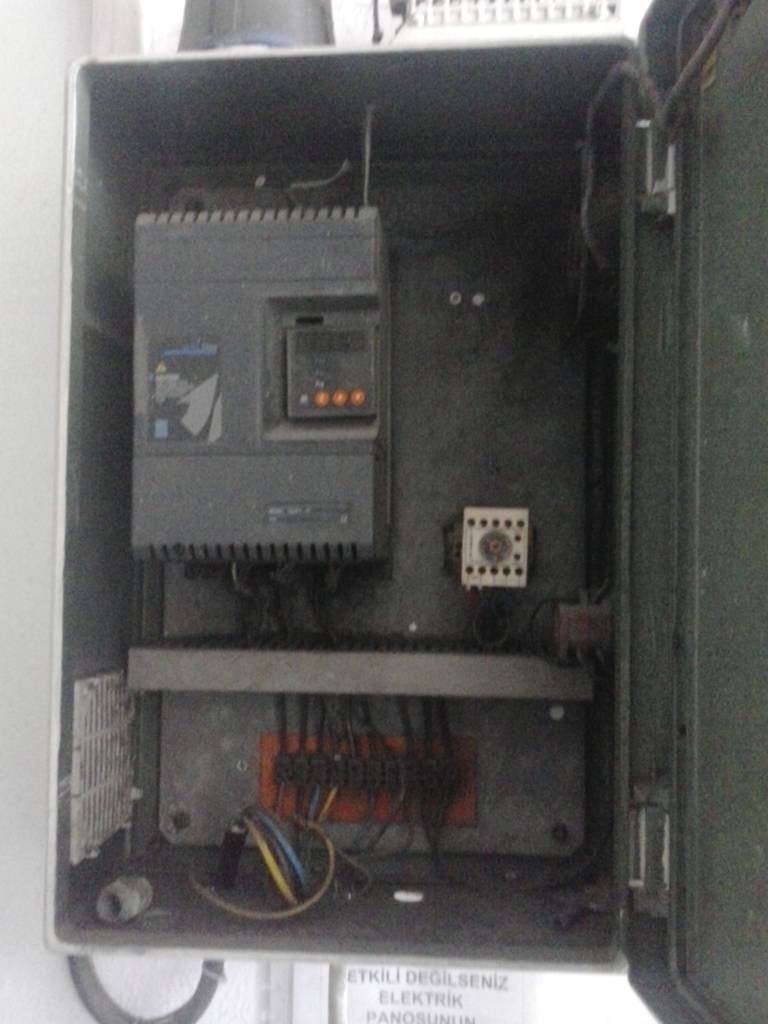

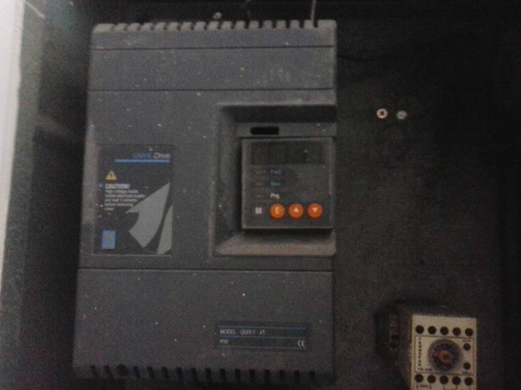

Arkadaşlar elimizde quix drive marka sürücü var bu sürücü 5.5 kW gücünde tekstil kurutma makinasina bagli yanliz surucumuz arizali biz o sürücüyü cikartip direk yok verme sansimiz varmi kontaktor termik le
Mevcut pano

Veya ayni marka sürücü nerde bulabiliriz yada muadili bi urun ?

sürücü nasıl kontrol ediliyor yani haberleşme falan varmı plc lerle eğer yoksa tabiki yerine farklı marka bir sürücü uygulaması yapabilirsin tabiki dijital input terminallerini kontrol et start stop nerden verilmiş frekans referansı nerden verilmiş yani sistemde potansiyometremi var yada dışardan 0-10 v yada 0-20ma 4-20 ma lemi referans verilmiş bunları varsa kontrol panosu projesi ordan bir incelemek lazım bunları söylersen bunlara göre bir marka önerip kendin uygulama yapabilirsin yardımcı olabilirim. Ben şu anda mitsubishi hız kontrol cihazlarını kullanıyorum fiyat uygun tekstil makinalarında kullanıyorum gayet güzel sağlam cihaz.
o panonun haline bakılırsa kendi haline calışan bir invertöre benziyor üzerinde modul haberleşme tarzı parçalar olmadıktan sonra doğru bağlantı ile her marka invertör birbirinin yerine adapte edilebilir..kontaktör olayına gelince eğer motor sabit hızda calışıyorsa devir ayarı sizin için onemli değilse takılabilir...
