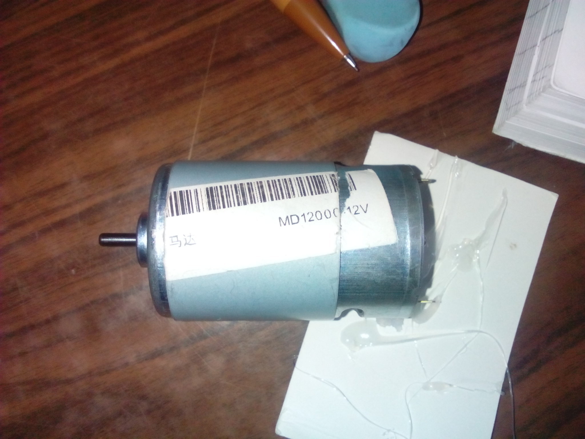

Arkadşlar mini bir proje yapacaktım 12 v 12.000 rpm. 36watt güç ureten nir turbin aldim. Ama enerji uretebilmesi icin cok fazla,dönmesi gerekiyor . başka bir turbin almayı düşünuyorum ama çelişkilerim var 220 v 45watt enerji ureten bi turbin var ama az bi donmesde yuksek volt uretiyor ama akım az acaba voltajı düşürsem düşen voltaj akıma dönüşürmu???
    330.7 KB · Görüntüleme: 56
Motorun üzerinde ne yazıyorsa o devirde o voltajı verir.
Yani senin 12 volt 12000 devir dönen motoru 12000 devir döndürürsen 12 volt verir.
Sana örnek olarak 12 volt 150-200 devir motor lazımki 200 devirle çevirip 12 volt alasın.
Mesela ilk çıkan elektrikli scoterlar 12 volt 250 devir falandı diye hatırlıyorum.O tip motor bulabilirsin.
Ya da mevcut sargıyı iptal edip yeniden daha kalın az sarımlı sararsın akımın artar voltajın düşer ve tabi daha az devirde elk üretir.
