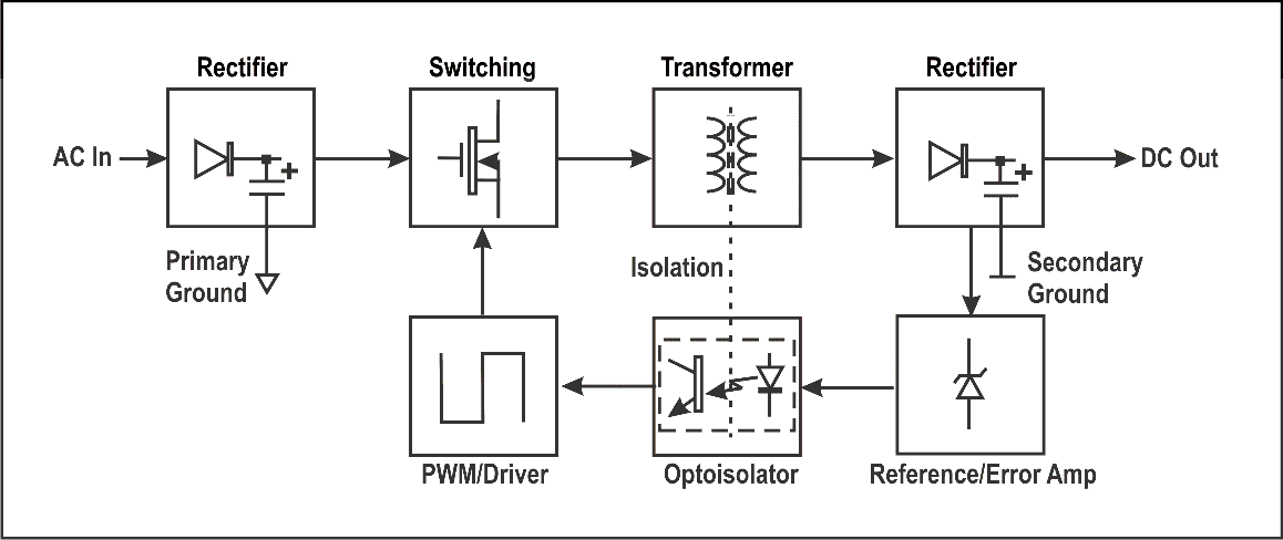

Merhaba . Devrede iki farklı güç kaynagi kullanıyorum . İşlemci kartı ile Rs485 devresi ayrı kaynaklardan besleniyor.
Rs485 in A ve B uçları işlemciye bağlandığında kaynaklar birleşmiş mi oluyor. Yani gürültüden kurtulmak için yaptığım iki farklı kaynak kullanımi tek kaynağa mi düşmüş olur.
Birde iki kaynak yerine Mean Well marka dcdc çevirici olarak ddr -60L -24 kullanmayı düşünüyorum. Bu cecirixinin izolasyonu varmı acaba.
Dokümanı bu. Giriş ve çıkış izolelimidir.

mean Well dcdc modül izolasyon Saglarmi.
Şemasına bağlı.
Öncelikle Galvanik İzolasyondan bahsediyoruz.
Eğer blok diagramı aşağidaki gibiyse, evet izolasyon var demektir.
Bunun 1. kıstası primer ve sekonderden oluşan transformatör ve "feedback loop"unda kullanılan opto-coupler dir.
Bunlar olmadan yapılan SMPS ler "izole kaynak" sayılmazlar.
Ayrıca SMPS ler "Noise" olarak pek masum sayılmazlar (tabi ki dizaynına göre)
"Switch" frekansı 150khz-3Mhz arasındadır ve bu sinyal devrenizi etkileyebilir.
Onun yerine, bir de "Noise" problemi yaşıyor iseniz ve cihazınız taşınabilir değilse transformatörlü DC güç kaynağı daha doğru bir yaklaşım olur.
