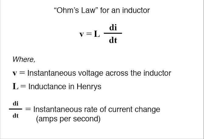

usta bir soru da benden half bridge topolojisiyle çizdiğim dc motor sürücümde ırfp260m mosfet kullanıyorum ve 48 voltta 3kw lık bir motoru sürmeyi hedefliyorum ama aklımdaki soru şu mosfetlerin frekansını ne kadar seçmeliyim neye göre seçmeliyim . anahtarlama hızı arttıkça anahtarlama kaybım azalıyor daha az ısınıyor mosfetler ama bu seferde gürültü artıyor cevaplarsanız sevinirim ..diğer arkadaşlarda soruyu üstlerine alınabilrier :)
Frekans arttıkça anahtarlama kaybın azalmaz, artar.. Bu konuda çalışmam olmadı fakat frekansı motorun enduktansina uygun seçmen gerekir. Frekans yuksek olursa akım yükselmeye fırsat bulamayacak diye düşünüyorum. Ve nihayetinde tork da düşer. Deneme yanılma ile optimum birşey bulabilirsin, bence 1-2 kHz civarı iyi olabilir.

silvestir ; akımı frekans ile değilde duty cycle değerimiz ile ayarlıyoruz diye biliyorum tek faz dc için . bir kaç deneme yapmam lazım haklısınız ama neye göre değiştiğini anlamaya oturtmaya çalışıyorum birazda..​
motor endüktansı 0.019mH bu endüktans değeri için denemelere 2 kHz den mi başlayayım​

48 voltta 60 amper çekse :
60=48t/20
t=25us en az bu kadar on time olmalı. %10 duty minimum olsa 25 us nin 9 katı da kapali kalmalı. Yani 1 saykil 10x25 = 250us.
1000000us/250 = 4khz maksimum frekans olabilir. Bunun altında kalmak gerekir benim fikrim.

Yani 20khz yaparsan atıyorum motor sargısı 10ampere kadar yukselip sıfıra düşer. Tabi mosfet az ısınır ama tork çok azalır.
