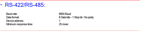

Merhaba,
Daha önce bu konuda başlıklar açılmış ama istediğimi bulamadım.Modbus RTU haberleşme yapmak istiyorum bunun için MB_COM LOAD ve MB_MASTER komutlarını kullanıyorum. Yazılımda herhangi bir hata yok gibi ancak CM1241 RS485/RS422 modülün RX veya TX ışıkları yanmıyor hiç, karşı tarafdan bağımsız en azından benim veri göndermem, yani TX ledinin yanması gerekli degil mi?Gözden kaçırdığım bir şey mi var?
Teşekkürler
bu iş biraz karmaşık.
mc_comm_load fonksiyonunu first scan da aktif etmeniz gerekiyor ki plc stopdan starta geçtiğinde bağnlatı kursun.
ilave olarak parity ve baudrate değerlerinin doğru olması gerekiyor.Karşı taraf dediğiniz muhtemelen bir kontrol cihazıdır ve ya sürücüdür.O cihazın da parametrelerini doğru atamanız lazım.
Öncelikle cevabınız için teşekkürler,
Evet karşı taraf bir sürücü, bu dediklerini göz önüne aldım ancak yine de sonuç alamadım, half dublex 2 wire seçili profibus konnektoru ile bağlantı yapıyorum ayarlarım altdaki gibi ancak yine tx rx yanmıyor.
