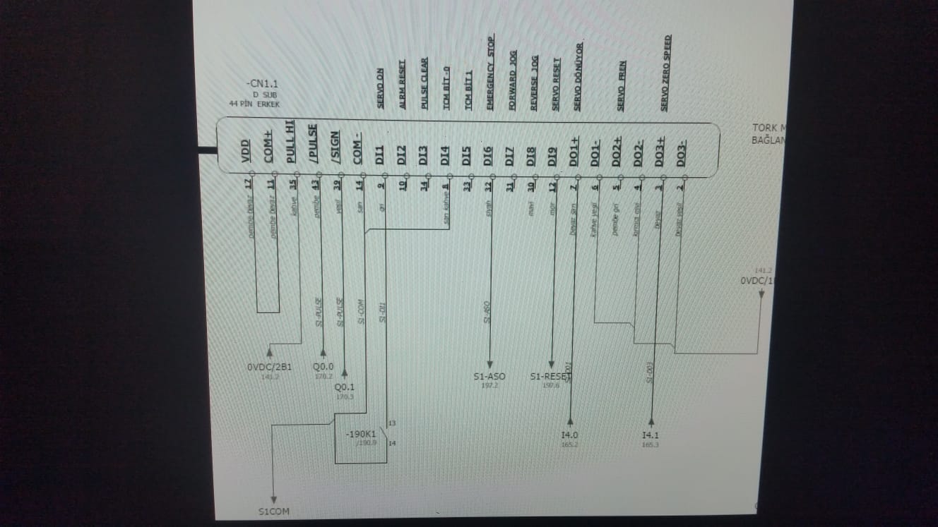

Berk epli Üye Katılım 31 Mar 2020 Mesajlar 116 Puanları 1 Yaş 25 15 Ocak 2025 #11 ufuk6767' Alıntı: tekrar merhaba forumdaki diğer arkadaşlarda faydalanması için burada paylaşıyorum. soket bağlantıları eksiksiz bağlanmalı.Ekli dosyayı görüntüle 49034 plc simens s71200 sürücü delta asda b2 için gerekli parametreler p2.15=0 p2.16=0 p2.17=0 dişli ayarları 2000 puls 1 tur atacak p1.44=80 p1.45=1 sürücü puls degerini dijital ekranda motor devrine çevirme p0.02=7 Genişletmek için tıkla ... bunu jog olarak sürmeye kalktığımızda nasıl yapmam gerekli
