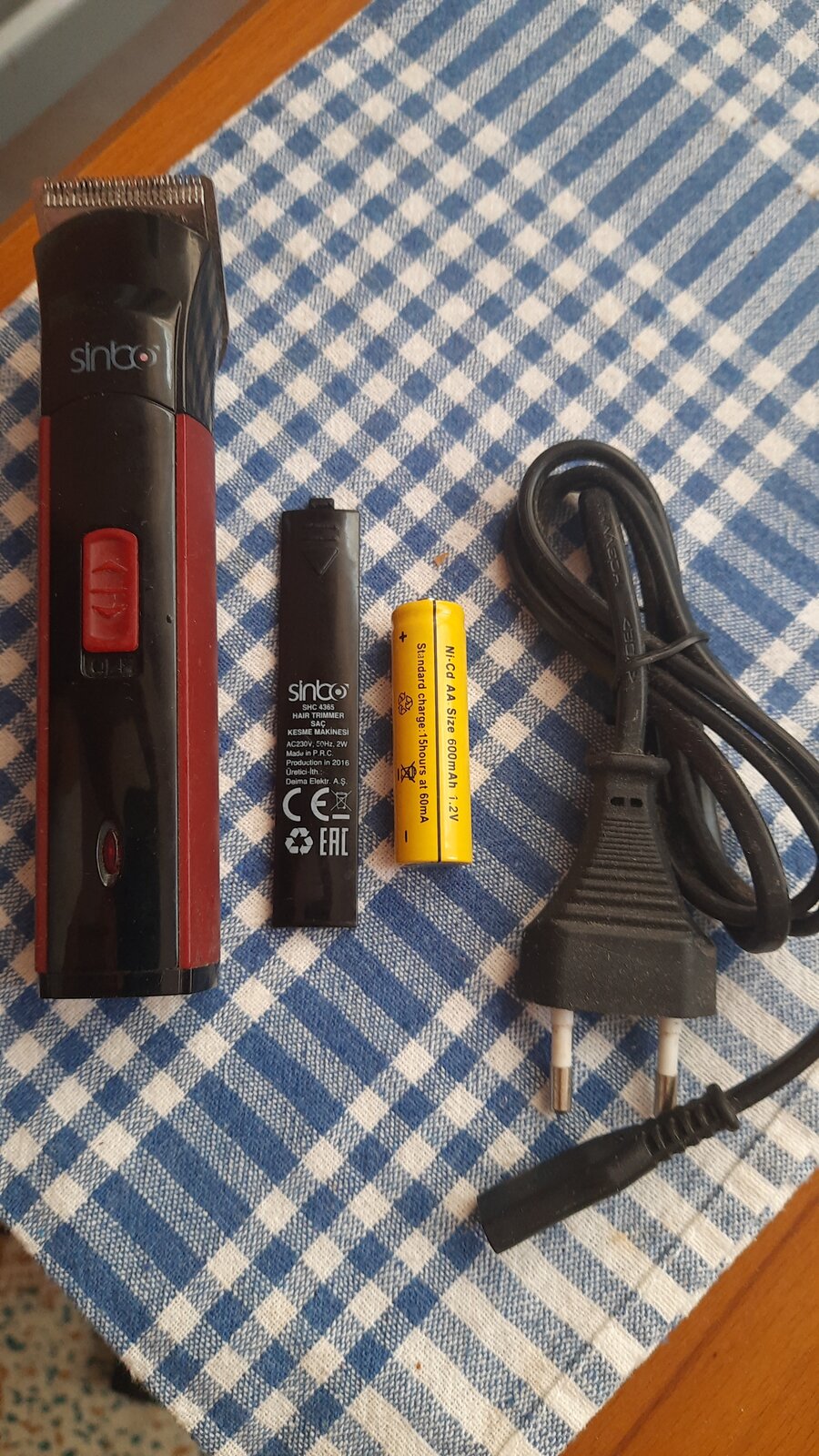

2016'da beri kullandığım 62 kez şarj ettiğim Sinbo SHC 4365 model pilli saç kesme makinesinin Ni-Cd (600mAh) pilinden(içinden çıkan orijinal) artık verim alamaz oldum. Öncelikle elimde olan NiMH pillerden (1300/2100mAh) cihazdan çıkarmadan şarj ederek kullanmaya devam etmek istiyorum. Cihazın içindeki mevcut şarj entegresi 15h@60mA ten çalıştığını varsayıyorum.
1-1300mAh AA NiMH ı taktığımda çalışıyor. Ancak şurada yazan makalede overcharge durumundan söz ediyor. C/10 u 130mA olduğuna göre 20h te şarjı deniyeyim mi?
"Nickel- and lithium-based batteries require different charge algorithms. A NiMH charger can also charge NiCd; a NiCd charger would overcharge NiMH. Do not leave a nickel-based battery in the charger for more than a few days."
2-Benzer 1000mAh Ni-Cd pili şurada buldum. Ancak kapasite farkı olduğu için pili tam kapasite kullanamayabilir miyim? Elimde Ni-Cd charger yok. Klon Imax B6 şarj aleti var. Pil yatağı hazırlamak zor geliyor ve Ni-Cd şarj algoritmasına(klonun) güvenmiyorum. Sizce ne yapmalıyım?
Yardım için teşekkürler.
