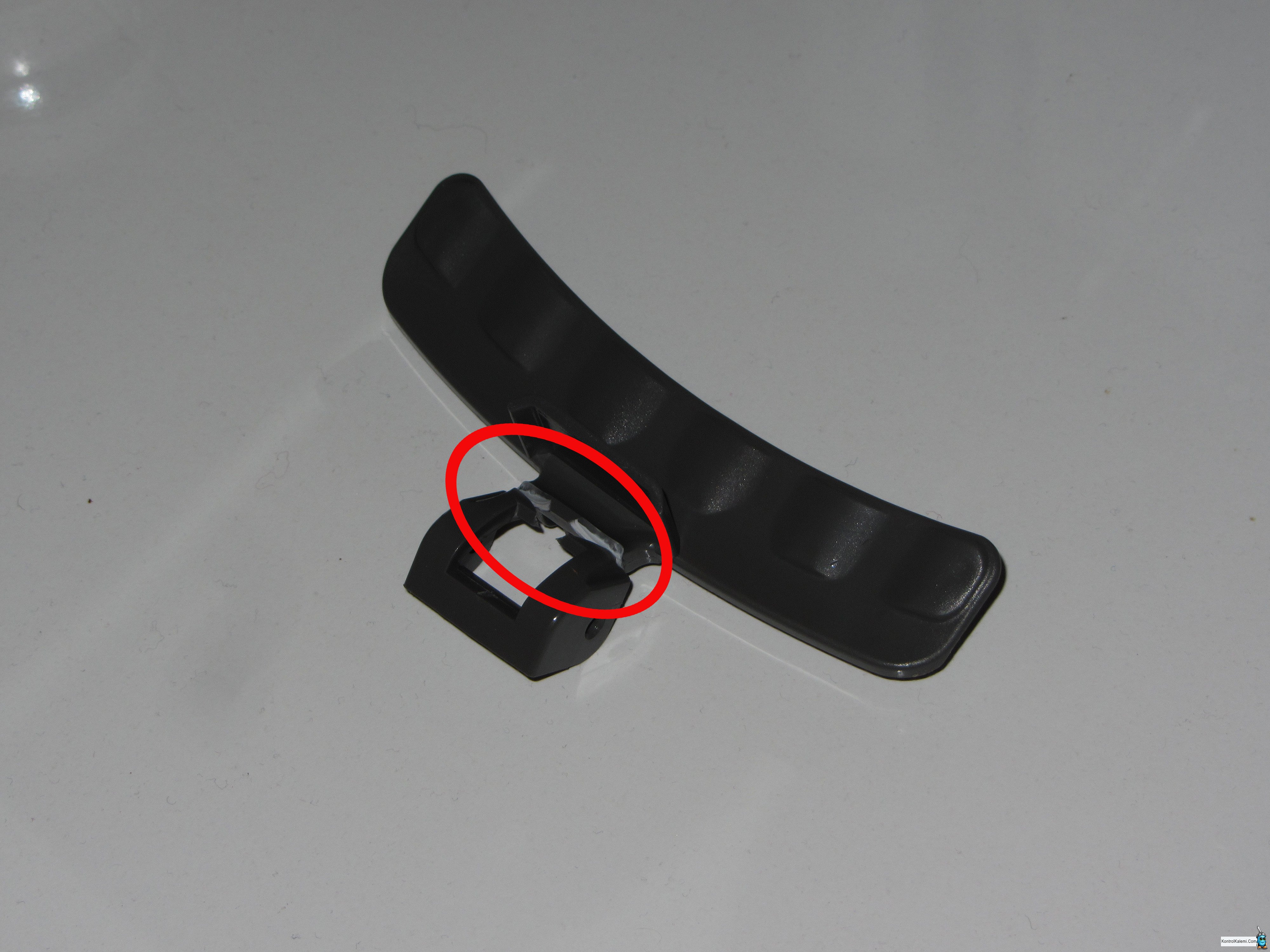

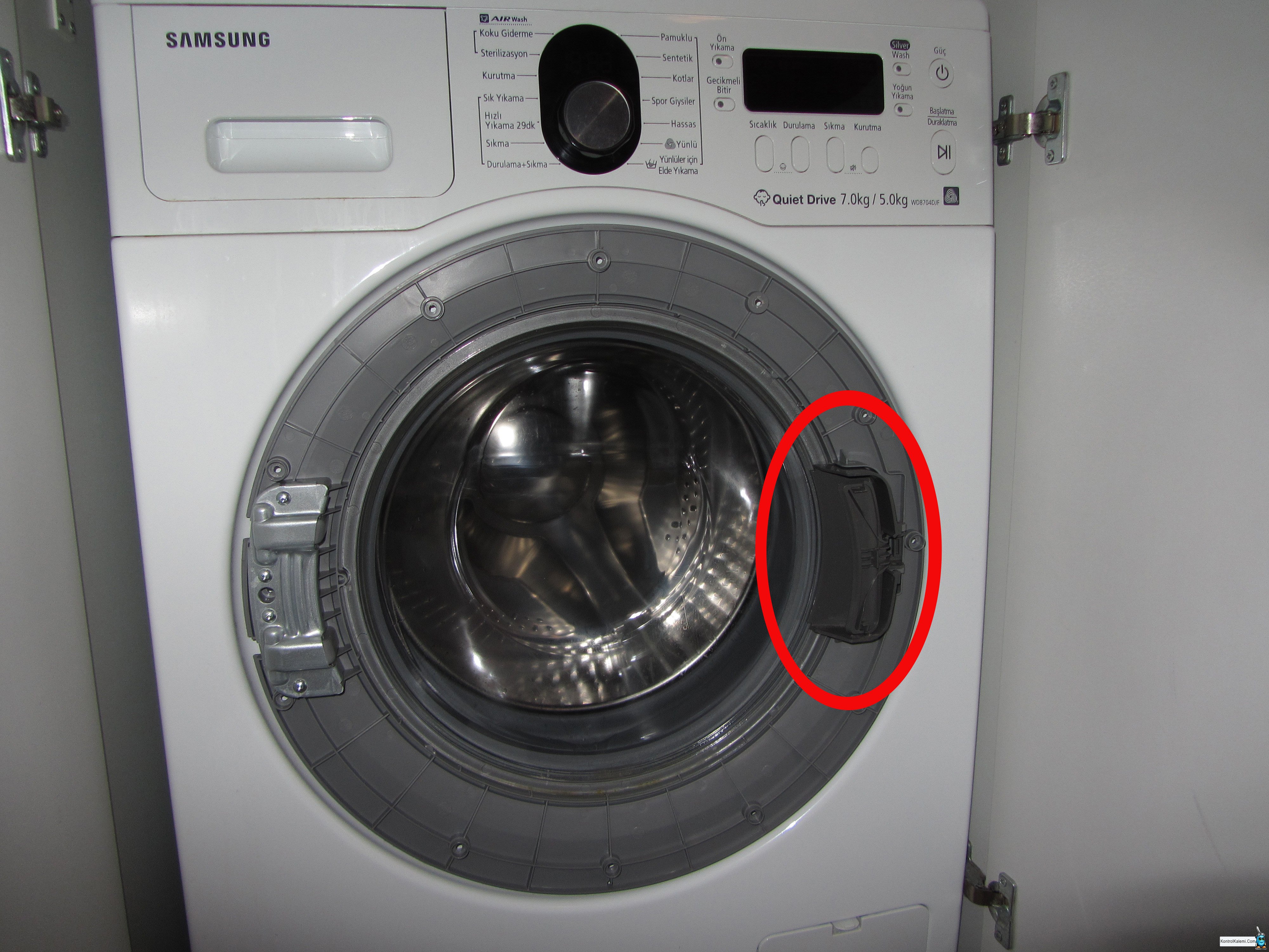

Aynı sorun bizim makinada da oldu.Kapak açılmadı,kilit mandalı basılı kaldı.Elektrik fişini söktükten sonra makinanın üst tablasını çıkarttım.Elimin girmesi için makinanın kazanını arkaya doğru ittirerek elimi kapak kilidinin arka tarafına soktum.Kapağın üzerindeki kilit dilinin arka taraftan hafifçe dışarı çıkmış olan ucunu ittirerek kilitten kurtarıp kapağı açtım.Arızalı kısma gelirsek;kapağı birarada tutan 12 adet yıldız başlı vidayı söktüm.Kapağın ön kısmındaki çerçeveyi çıkarttım.Plastik mandala ulaştım.Mandal kırılmıştı.Kapak bu yüzden açılmamış.Eli takım tutan birinin kolayca değiştirebileceği bir parça.Kolay gelsin.
Aynı sorun bizim makinada da oldu.Kapak açılmadı,kilit mandalı basılı kaldı.Elektrik fişini söktükten sonra makinanın üst tablasını çıkarttım.Elimin girmesi için makinanın kazanını arkaya doğru ittirerek elimi kapak kilidinin arka tarafına soktum.Kapağın üzerindeki kilit dilinin arka taraftan hafifçe dışarı çıkmış olan ucunu ittirerek kilitten kurtarıp kapağı açtım.Arızalı kısma gelirsek;kapağı birarada tutan 12 adet yıldız başlı vidayı söktüm.Kapağın ön kısmındaki çerçeveyi çıkarttım.Plastik mandala ulaştım.Mandal kırılmıştı.Kapak bu yüzden açılmamış.Eli takım tutan birinin kolayca değiştirebileceği bir parça.Kolay gelsin.Ekli dosyayı görüntüle 20282Ekli dosyayı görüntüle 20283
