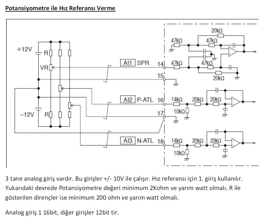

Merhabalar, elimde olan bir panasonic servo sürücüyle analog hız kontrölü yapmak istiyorum. Manüelde yer alan bağlatı şekildeki gibi.
Kontrolü joystik ile tek yön kullanarak (ileri ve geri) yapmak istiyorum.
Şekildeki çizime göre donanım olarak ne gerekir,
bağlantıları nasıl yapmalıyım.
Yardımlarınız için şimdiden teşekkür ederim.
