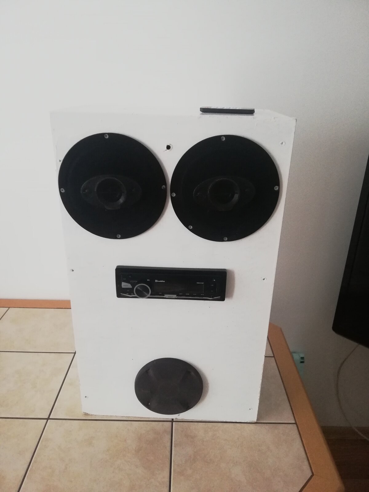

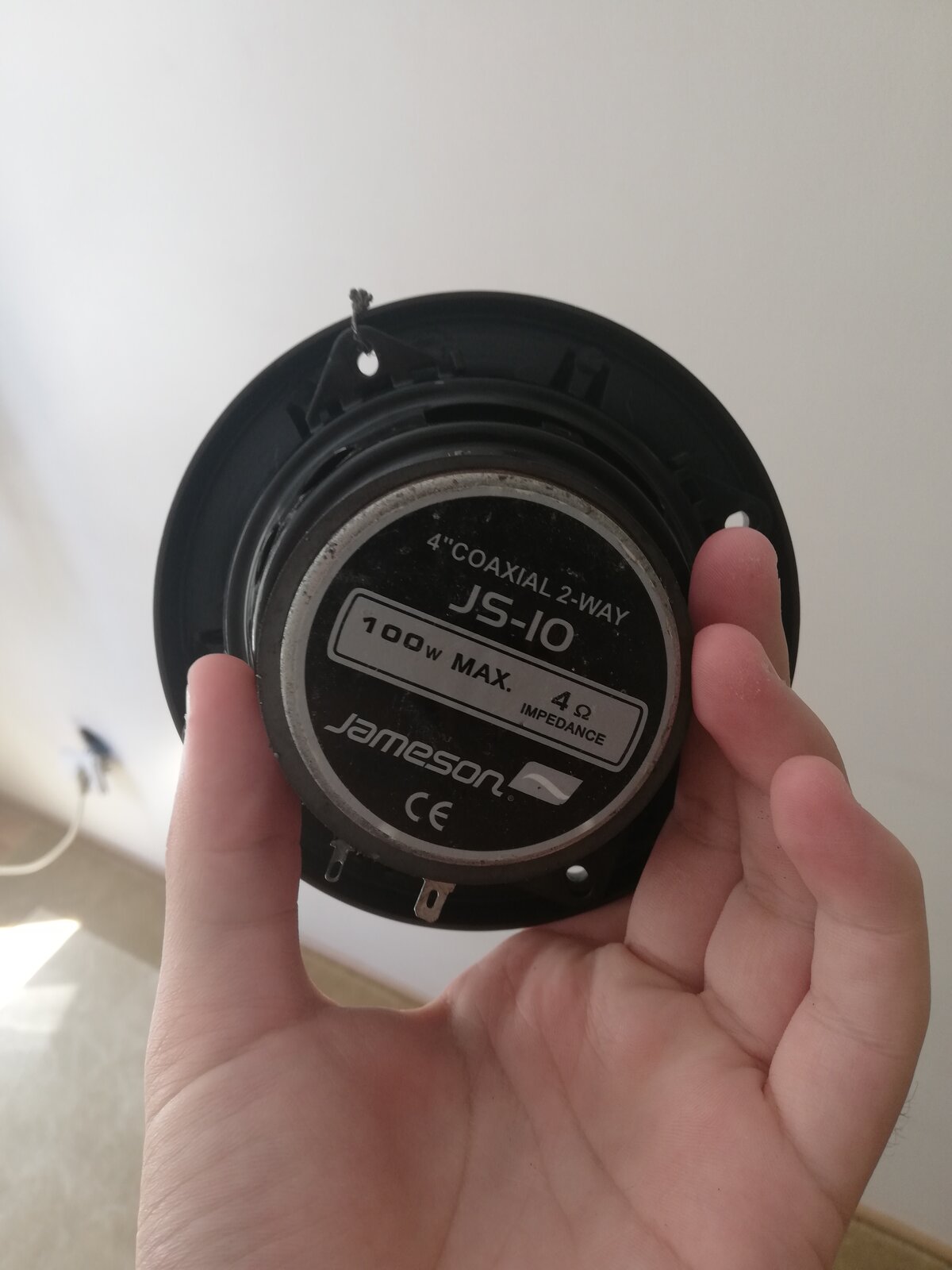

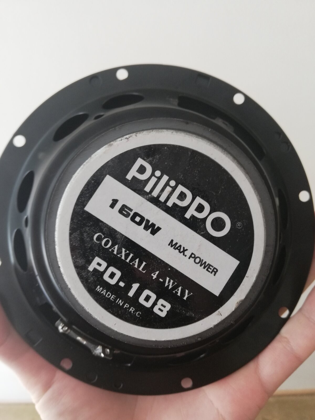

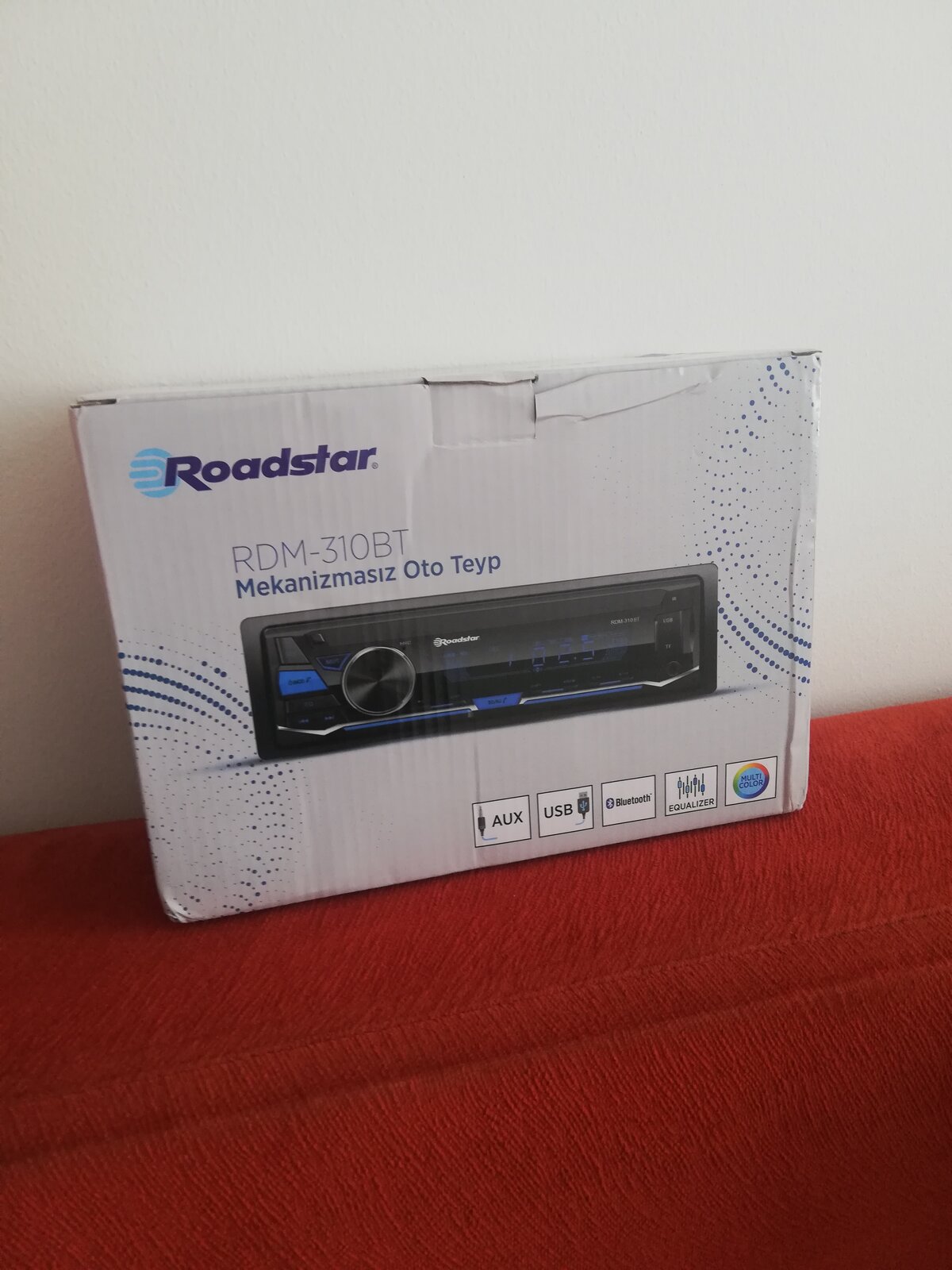

Merhaba iyi günler...
Evde kullanmak için kendime ses sistemi yaptım. Çalıştırmak için 12 volt 30 amper yeter mi ya da 12 volt 40 amper. Çünkü bazıları 30 amper olsun sana yeter bazıları ise 40 olsun sesini rahat açabilirsin dedi. Bazıları çelik kasa fanlı adaptör al dedi bazıları plastik kasa ya da çelik fansız işini görür dedi.
Kaç amper alayım. Çelik kasa mı alayım plastik kasa mı fanlı mı alayım fansız mı cidden kafam karıştı.

Böyle bir ürünün cekecegi akim çok değildir.
12 volt 30 amperlik bir guc kaynagi rahat işinizi görür. 12 volt 30 amperlik guc kaynagi 360 watt yapar. Elinizdeki oto ses sistemi 40 watt maksimum ses verir size 30 amperlik guc kaynagi fazlası ile yeter.
Fanli fansiz konusunda fansiz bir ürün öneririm. Fanlilar çok ses yapar. Ayrıca guc kaynagini kutu içine koymanız sağlıklı olmaz.

Teşekkür ederim yorumunuz için. Kutu mdf bide kutuya hava deliği açtım. Adaptörü içine deliğe yakın yere koymayı düşünüyorum. Ama herkes sizin gibi fansız al ses yapar dedi. Sağolun
Kutuya delik delmeniz akustik olarak mantikli değil. Bas seslerden verim alamazsınız.
Kutu icerde bölmeli ise elektriksel aksam ayrı ide size tavsiyem iki delik açın üstteki deliğe karşılık 12 volt bir pc fani takip içerideki havayı dışarı atarsanız guc kaynagi ve teyp üzerinde oluşan ısıyı uzaklastirmis olursunuz.
