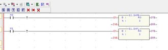

D: Üzerinde shift left yada shift right yapacagımız register adresi
N: kaç biti shift yapacağımız
Farzedelim,
R0=1111111111111111 (binary olarak 16 bitlik register)
Eger M0 high olursa R0 registeri N sayısı kadar ( örnekte 3 bit ) Right Shif yapar ve neticede R0=0001111111111111 olur.
Farzedelim,
Eger M1 high olursa R0 registeri N sayısı kadar (örnekte 3 bit) Left Shif yapar ve neticede R0=1111111111111000 olur.
Umarım faydalı olmuştur.
Daha detaylı bilgi isteginizi lütfer paylaşın.
