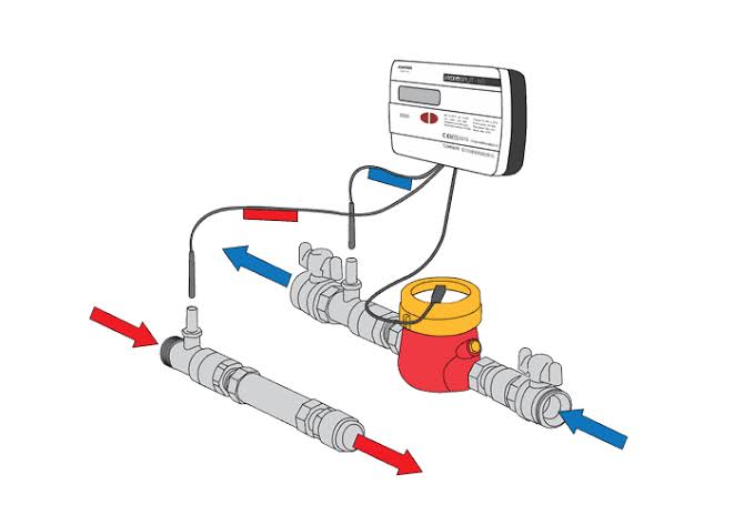

Merak ettigim bir konu var. Bazi apartmanlarda lavabo ve banyonun ihtiyaci olan sicak su apartmanin merkezi sisteminden karsilaniyor. Sicak su ve sebeke suyu icin ayri ayri odeme yapiliyor.
Merak ettigim konu;
Sicak su muslugunu actigimizda sicak suyun musluktan akmasi icin 30 sn kadar zaman gecmesi gerekebiliyor. Peki bu sure zarfinda akip giden suyun ucretlendirmesi nasil yapiliyor?
Sicak su sayaci gelen suyun sicakligini hesaplamaya dahil ediyor mu? Yoksa sicak su sayacai donmeye basladi ise ben sicakliga bakmam sicak su kullaniyor varsayarim mi diyor?
Su sıcaklığı üzerinden ödeme yapılması için kalorimetre kullanılıyor olması gerekir.
Bu sistem genelde ev ısıtma sistemlerinde kullanılır. Gidiş ve dönüş hattı olur. Sıcaklık farkı ve debi çarpılarak kullandığınız ısı miktarı bulunur.
Siz sıcak su kullanıyorsunuz. Muhtemelen normal bir su sayacı vardır. Sıcak suya yakıt maliyeti eklenip size kullandığınız kadar miktar ücretlendiriliyordur. Yani sıcak su gelene kadar olan soğuk suya da bedel ödüyorsunuz muhtemelen.
Evet evin isinmasi da sicak su ile yapiliyor.
Sicak su gelene kadar akan soguk suya da sicak su bedeli odeniyorsa can sikici olur. Zaten merak ettigim konu da bu.
Evet sıcak su gelene kadar ki kullanılan su da sıcakmış gibi ücretlendiriliyor.
Fakat soyle bir durum da var. Her daire oda sicakligina kendi karar veriyor. Evinin cok sicak olmasini isteyenle ilik olmasin isteyen farkli ucretlendiriliyor. Bu durumda 3 ayri sayac mi var?
Soguk su sayaci
Sicak su sayaci
Ev isitma suyu sayacaci
Aynen dediğiniz gibi 3 sayaç vardır. Evi ısıtma suyu sayacı dediğiniz kalorimetre oluyor. Soğuk su sayacıyla evdeki kullanım suyunu kastediyorsunuz değil mi?
