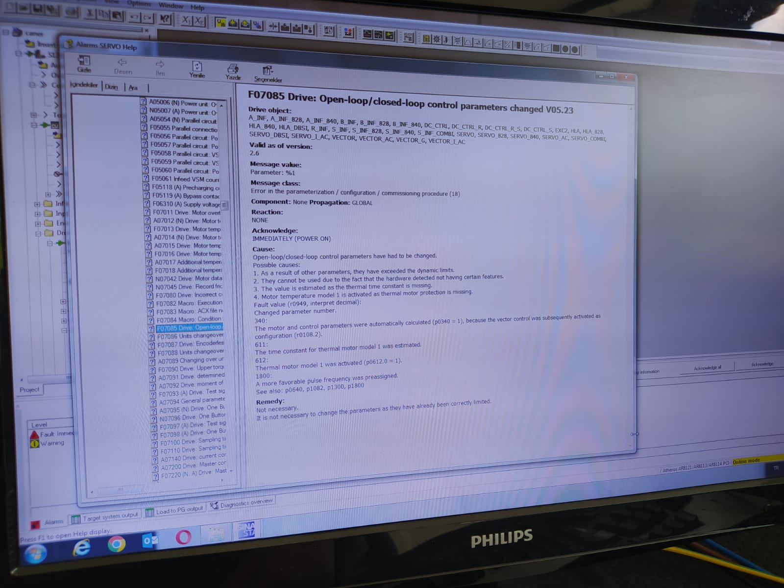

Merhabalar atolyemde test ettiğim sistemde müşterimin tamir ettiğim cihazı ilk otomatik configire ettiğimde f07085 veriyor hatayı kaldırınca düzeliyor ve cihaz start alıyor bunu vermesinin sebebi ne olabilir.
Başka sinamics double motor modül taktığım zaman böyle birşey olmuyor direk readye geçiyor cevap
Daha önce başına gelen oldu mu acaba

sürücüyü kontrol eden control word'ün işlem sırasında hata yapıyor olabilirsin
yada devreye alma sonrasında parametre 10 otomatik sıfıra gelip rom 'a kayıt yapıyor musun?
kontrol ünitesine nasıl start vs veriyorsun.
devreye alma sırasında bir limit aşımı yapmış olabilirsin.

Aynı cu320 ile iki farklı sürücüyü test ediyorum sistemde test ederken sadece güçleri farklı cihaz oluyor geri kalan cu smart line motor ve kabloları birebir aynı
