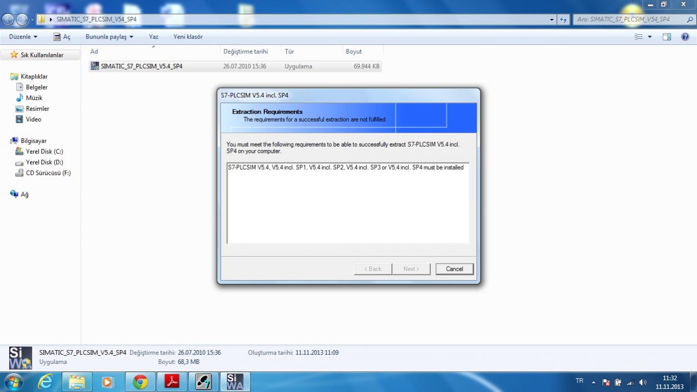

Bilgisayarımda win7 profesional 32 bit işletim sistemi ve içerisinde Simatic manager V5.5 var. Şimdi PlcSim kurmak istiyorum fakat Plcsim V5.4 sp4, sp5 hangisini denediysem de olmadı. Araştırdım fakat tam bir bilgiye ulaşamadım. Konu hakkında yardımlarınızı bekliyorum .

Arkadaşlar konu günceldir , hangi versyonunu yüklediysem olmuyor ekteki hatayı alıyorum. Başka bir şey mi yapmam gereklidir acaba ?
sistem servi packleri desteklemiyor win 7deki programı kaldır paket halinde kur

Dediğiniz gibi simatic managere ait herşeyi kaldirdim gruptada paylaşılan [h=1]Simatic Step 7 V5.5 SP3 FULL[/h]sürümünü kurnayı denedim fakat daha önce bu versiyondan daha yüksek bir versyon kurulmustur gibi bir hata alıyorum..
