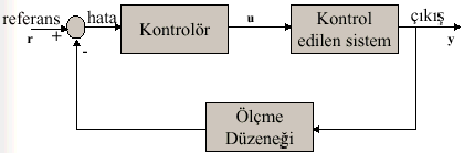

2. Kapalı çevrim Kontrol sistemi: Girişteki kontrol işareti, çıkış işaretine ya da çıkışla orantılı olan bir işarete ayrıca giriş işaretinin farkına veya toplamına bağlı olan kontrol sistemleridir. Giriş ile çıkış arasında sıkı bir bağ vardır. Çıkış sürekli olarak ölçülür ve ölçülen değerin karşılığı olan bir sinyal ile giriş ünitesine bir geri besleme uygulanır.Buna göre geri beslemeli bir kontrol sisteminde :
1. Çıkış ölçülür
2. Giriş - Çıkış (G/Ç) arasında geri besleme yapılır
3. G / Ç bir kontrol aygıtından karşılaştırılır. (Kompratör)
Elde edilen farka göre 2 durum ortaya çıkar :
1. Geri besleme, çıkışın aynısı ise karşılaştırıcı aygıt ” hata dedektörü “ adını alır.
2. Geri besleme işareti çıkışın bir fonksiyonu ise, karşılaştırıcı aygıt ” diferansiyel eleman “ adını alır. (V(t) = f[Çıkış]

Kontrol sinyali : e(t) = r(t) ± b(t) [Hata veya sapma]
-b(t) : Negatif geri besleme
+b(t) : Pozitif geri besleme
Açık çevrim kontrol sisteminin transfer fonksiyonu
T => c(t) /r(t) = K.G (İleri yol kazancı)
Kapalı çevrim kontrol sisteminin transfer fonksiyonu
e(t) = r(t) ± b(t)
u(t) = e(t) . K
b(t) = c(t) . H
c(t) = G . u(t)
c(t) = G . K . e(t)
c(t) = G. K . [ r(t) ± b(t) ]
c(t) = G. K . [ r(t) ± c(t) . H ]
c(t) = G. K . r(t) ± G . K . H.c(t)
T => c(t) / r(t) = G. K / 1 ± G.K.H = Çıkış / Giriş

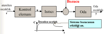

Açık Çevrim (Open Loop) kontrol yöntemleri: Kontrol işareti çıkış işaretinden etkilenmeyen sistemlere açık çevrim kontrol sistemleri denir. Örneğin; çamaşır makinesi, trafik lambaları
Açık çevrim kontrol sistemi; sistemde oluşan değişiklikler veya sisteme etkiyen bozucu faktörler nedeni ile sistemin çıkışında oluşabilecek etkileri düzeltemez. Örneğin; Bir odada sıcaklık kontrolü
Kapalı Çevrim (Closed Loop) kontrol yöntemleri: Sisteme etkiyen kontrol işaretinin sistem çıkışının da göz önüne alınarak üretildiği kontrol sistemlerine kapalı çevrim(geri beslemeli) kontrol sistemleri denir. Çıkışı ise aşağıda görüldüğü gibi sistem girişini etkilemesine ise geri besleme (feedback) denir.

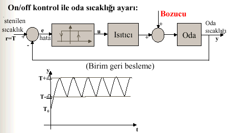

Şimdi aynı oda sıcaklığı kontrol örneğini kapalı çevrim ile yapalım;

otomatik kontrol sistemlerinde amaç, kontrol edilen prosesin arzu edilen değerlerde çalışmasıdır,bir örnekle açıklamak gerekirse;bir kazanda bulunan suyun ısısını 100 dereceye çıkartmak istediğimizi varsayalım,sıcaklık kontrol cihazını (basit bir temostat da olabilir,mikroişlemci kontrollü gelişmiş bir kontrolör de olabilir) 100 dereceye ayarlarız, buna set değeri (set value) denir.kontrol cihazı ısıtıcı üniteyi devreye sokarak suyun sıcaklığını yükseltmeye başlar,bu arada ısı hissedici eleman suyun sıcaklığını sürekli olarak ölçer ve kontrol cihazına bildirir.bu değere proses değeri (proses value) denir.sıcaklık 100 derece olduğunda kontrol cihazı ıstıcı üniteyi devreden çıkarır,işte böyle bir sistem
kapalı çevrim kontrol sistemidir çünkü ısı hissedici sensör proses değerini geri besler (feedback).kapalı çevrim sitemlerini açık çevrim sistemlerden ayıran fark,kapalı çevrimde muhakkak bir geri besleme elmanının mevcut olmasıdır buna mukabil açık çevrim sitemlerde geri besleme elemanı yoktur,ne şekilde çalışacağı önceden kesin olarak bilinen sistemlerdir, örnek olarak,modern bir sürücü ile bir motoru belli bir devirde döndürmek istiyorsanız sürücüye sadece set değerini girmeniz yeterlidir,motor miline bir devir ölçücü cihaz (örneğin takometre) bağlayıp motorun gerçekten istenilen devirde dönüp dönmediğini kontrol etmek gereksizdir, aynı şekilde otomatik çamaşır makinaları da açık sistemlere iyi bir örnektir,bu makinalarda çamaşırın gerçekten temiz olup olmadığı kontrol edilmez çünkü gereksizdir.ilk örneğimize geri dönecek olursak; eğer ısıtıcı ünitenin 10 dakika çalışması sonrasında su sıcaklığının 100 derceye çıkacağını kesin olarak biliyorsak 10 dakikalık bir zaman rölesi kullanarak işimizi görebiliriz,o vakit kontrol sistemi açık çevrim olmuş olur.
