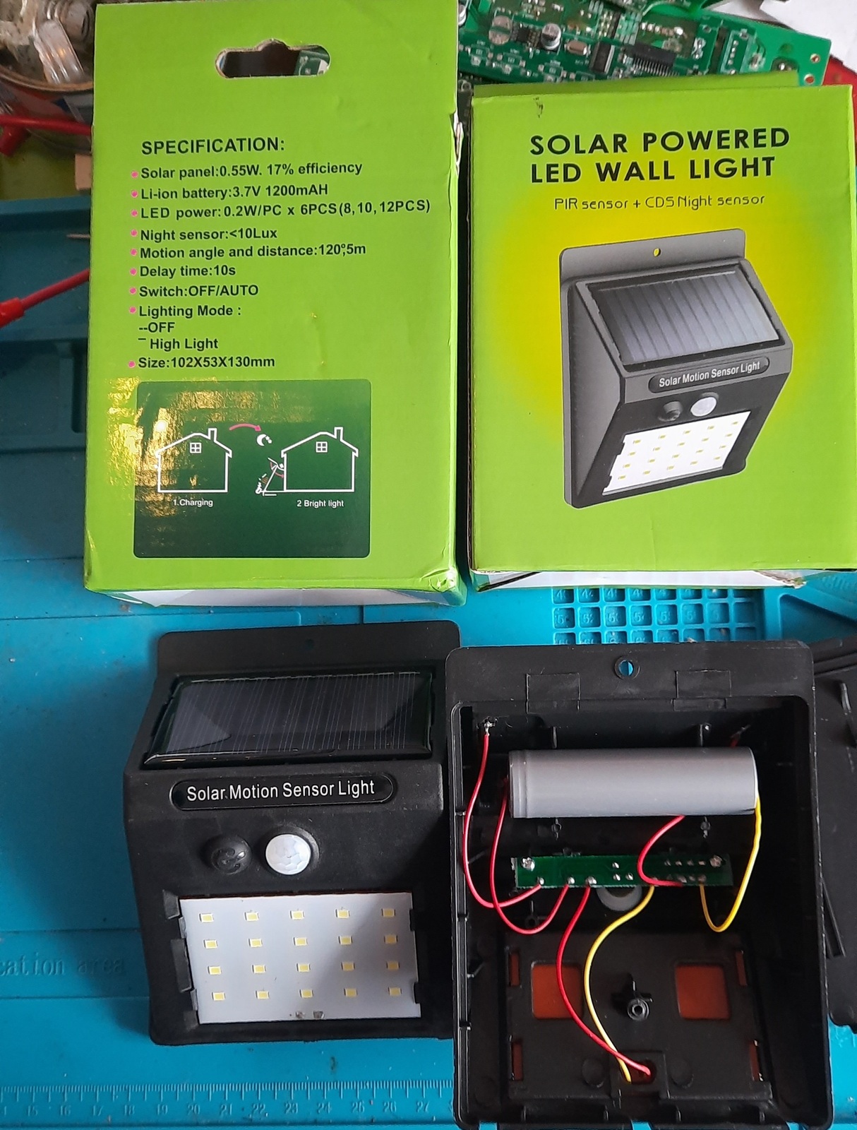

Resimdeki LED'i karanlık olan koridoru aydınlatmak için kullanıyorum. Pili kısa gidiyor. Led parlaklığını azaltıp şarj ömrünü uzatmak için
a-Sadece direnç ekleyerek yapabilir miyim? ölçmedim ama 0.2W yazıyor 0,2w/3,7=0,05A görünüyor.
b-PWM motor kontroller için DIY veya hazır 2A lik olanlar var(Çoğu Vmin 3,5V olduğu için verim alabilir miyim bilmiyorum.)
c-??????
Merak edenler için
0.55w solar panelli (5V@0,11A), 450mAh 18650 lityum pilli, PIR sensörlü, 3 modlu, ABS kasalı Led.
Artıları: fiyat, arkasındaki tek vidayı açık modifiye edebilirsiniz, içi gayet geniş büyük pil veya şarj portu ekleyebilirsiniz, lityum pilli, PIR sensörü iyi çalışıyor.
Eksileri; pili ne yazık ki kutuda yazdığı gibi 1200mAh değil 465mAh ölçtüm, Difüzrü yok ışık aşağı yönlü de olsa güzel dağılmıyor, IP65 yazılmış ama herhangi bir yalıtım yok, ışık sıcaklığı/şiddeti/PIR sensör hassaslığı ayarlanmıyor.
Direnç ekleyip gerilimi, parlaklığı/akımı düşürerek verim alamazsınız.
Aynı marka, aynı kapasitede, paralel 2-3-4 pil ekleyip kullanım süresini uzatabilirsiniz

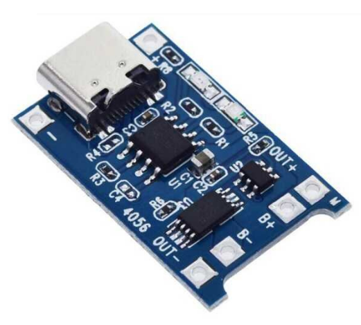

Benzerinden köydeki evin dıştan saçak altına takmak için önceki hafta satın aldım. Bırakın pilin yetmesini güneş göremeyeceği için çalışması mümkün değil. Solar/güneş hücreli bu tür ışıklar gün boyu gölgelenmeden güneş görse bile, içerisindeki 1000mA civarı pilinden dolayı gece boyunca kullanabilmek imkansız. O sebeple ben saçak altındaki daha önce kullandığım PIR sensörlü DC12V modul ledlerimin yanına bunu monte ettim. Öncelikle bu 18650 pilin bir bms modulu olmadığından BMS'li TP4056 modulden pili besledim. Böylece aşırı şarj ve aşırı deşarja karşı pili korumuş oldum. Onun DC5V girişine de DC12 volt'u 5 volt'a düşürecek bir regülatör taktım. Dolaysıyla pil, solar hücre yerine buradan sürekli şarj ediliyor. Aslında pil yerine sadece 4 volt ile bunu beslemek yeterli olabilirdi. Fakat elektrik kesintilerinde de çalışsın diye böyle işi biraz uzattım. Şöyle bir şey de var solar panel gündüz ışık aldığından ledler yanmıyor. Gündüz de yanması isteniyorsa solar panelin üzeri ışık almayacak şekilde kapatılmalıdır. Devre üzerinden solar hücrenin kablosunu çıkarttığımda sensör beslenemedi ve çalışmadı.
Siz de, cihazı besleme durumunuz yoksa ve arada şarj ederek kullanacaksanız, BMS'li TP4056 modulu alıp araya monte ederek, aynı zamanda şarjını da kolayca yapabilirsiniz. Aynı özellikteki 2 adet paralel bağlı18650 pil ile iki kat kullanım süresi elde edilebilir. Piller eşdeğer olmalı!

Bendeki örnekler kutuda 1200mAh yazmasına rağmen 450-550mAh aralığında çıktı. Çok ta önemli değil. Fazla 18650 im var.
PIR sensörü o kadar güzel çalışıyor ki 3 yıl önce aldığım 40$ lık led (kullanım süresi açısından değil)den daha iyi. Gündüz çalışması sorun değil ancak beyaz led çok güçlü ve gece gözümü alıyor. Hem konfor hem kullanım süresini uzatmak için dimm etmek istiyorum.
içindeki IC low voltage disconnect i 2,9V Zaten ayarlı güç kaynağı ile şarj ediyorum.

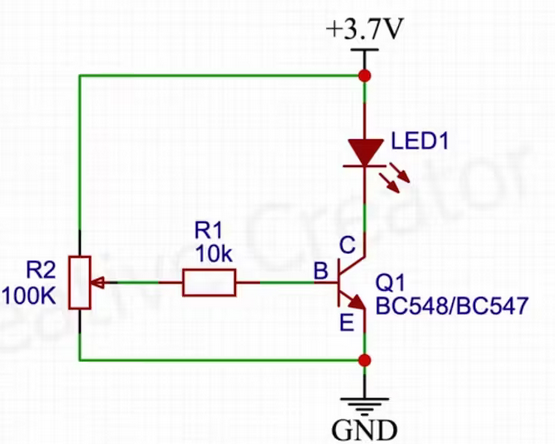

Örnek:Ekli dosyayı görüntüle 103905
Bendeki model 3 modlu yanıyor.
1. Basışta PIR sensör canlı algıladığında yarım dakika kadar tam güçte yanıyor sonra sönüyor.
2. Basışta sürekli düşük güçte ve hareket algıladığımda tam güçte yanıyor.
3. Basışta ise düşük güçte sürekli yanıyor, PIR sensör devrede olmuyor.
Anladığım kadarıyla bu düşük güç tam güç olayını transistörün beyz'ine verdiği akımla yapıyor. Dolaysıyla araya girilecek uygun değerdeki bir pot ile ışığın gücü ayarlanabilir.
