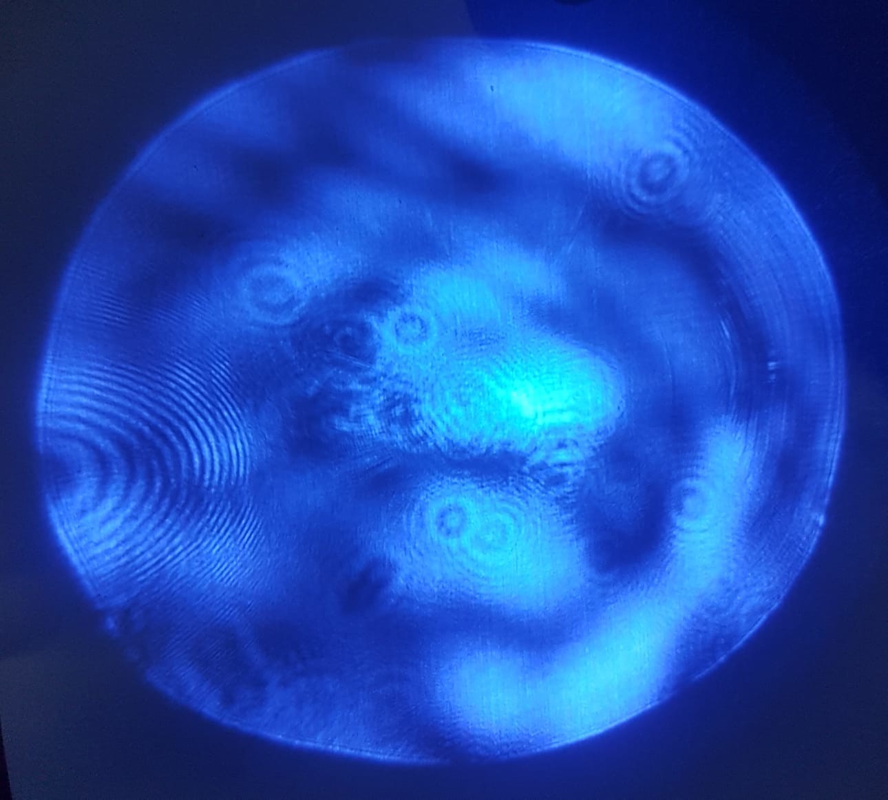

Arkadaşlar, Cnc yapmak için bir adet 500 mw 405 nm lazer aldım. Fakat lazerin kendine faydası yok. en iyi kibrit yakıyor, başka bir numarası yok. Gönderdiğim resimdeki gibi ışığında mercek bölümü sökerek resim aldım. Koyu yerlerde ışık yerine lekeler var. Bu normal midir? Konuyla ilgili bir cevap alacağımı düşünerek yorumlarınızı bekliyorum....
Bu arada lazer rengi mavi ya da menekşe moru diyorlar... Benim dvd romdan yaptığım lazer bile bundan daha iyi yakıyor.... Bundan ben birşey anlamadım açıkçası... Daha güçlü bir lazer beklerken kendine hayrı yok gibi geldi...
Kullanım amacınız ne ve kullanacağınız malzeme ne o da önemli seçim yaparken.
Bir görsel vardı onu bulabilirsem koyayım kaç watt ne kesebilir ne engrave edebilir gösteriyordu.
Hocam ben 5.5 Watt kullanıyorum çok yeterli bulmuyorum 15 wattlık alsaydım keşke diyorum 500 mw (0.5W) zayıf bir lazer tahminimce kağıt keser ve diğer malzemelere kazıma (engrave) yapar.
