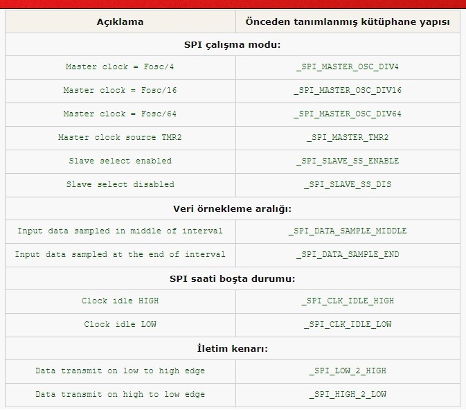

Şimdi bir resim vereyim bu resim mikroc programının spi kütüphanesinden alıntıdır kaynak : https://download.mikroe.com/documents/compilers/mikroc/pic/help/spi_library.htm#spi1_init_advanced
Bu resime göre spi yapılandırması yapılırken spi çalışma modu kısmında osc bölme oranını 4-16-64 olarak tanımlayabilirken Timer2 yi de kaynak olarak kullanabiliyormuşuz slave seçme ucunu da açık yada kapalı olarak ayarlayabiliyormuşuz...
Veri örnekleme aralığı kısmında verinin tam ortasında iletim yapılması yada sonunda iletim yapılmasını ayarlayabiliyormuşuz
Spi Clock ucunu veri iletimi yokken yukarıda yada aşağıda olarak ayarlayabiliyormuşuz.
İletim kenarı seçim kısmında ise veriyi clock darbesinin düşen kenarında mı yükselen kenarında mı olduğunu ayalayabiliyormuşuz.

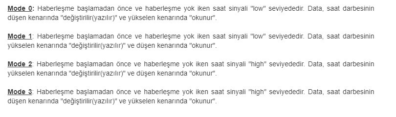

En son olarak da spi modlarını anlatan bir kaynak paylaştıktan sonra da konuda benim için en önemli kısımı siz değerli ustalarıma sormak istiyorum.
Yukarıdaki resimde spi modlarını gösteren bir kaynak paylaştım evet ama şimdi asıl sorunum şu :

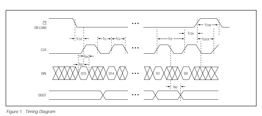

Örnek olarak yine daha önce yaptığım projedeki aktör olan max7219 entegresinin haberleşme sinyal diyagramını ele alalım ( datasheet'inden ekran resmi olarak alıntıdır )
Şimdi yukarıdaki diyagram a baktığım zaman CS pininin haberleşme yok iken high seviyesinde olduğunu görüyorum bu da benim yazdığım yazılımdaki
Chip_select=0;
spi1_write(0x01);//KOD ÇÖZME MODU KAYIT ÖRNEKLERİ REGİSTERİ
spi1_write(0x08);
Chip_select=1; ///++++++++
Komutlarda Chip_select=0; diyip haberleşmeyi başlattığım ve haberleşme bittikten sonra Chip_select=1; dediğim ile örtüşüyor.
Clock sinyali açısından baktığımız zaman clock sinyalinin yükselen kenarında haberleşme yaptığını görüyoruz ki bu da bizim
SPI1_Init_Advanced(_SPI_MASTER_OSC_DIV64, _SPI_DATA_SAMPLE_MIDDLE, _SPI_CLK_IDLE_LOW, _SPI_LOW_2_HIGH);
ayar kısmındaki _SPI_LOW_2_HIGH, komutundan anlaşılıyor.
Clock sinyalinin düşükten yükseğe geçtiği anda veri iletiminin tam ortasına denk geldiğini görebiliyorum. bu durumu da yine ayar kısmında _SPI_DATA_SAMPLE_MIDDLE olarak ayarladığımdan dolayı emin olabiliyorum.
Clock sinyali haberleşme yok iken low yani düşük yani 0 da olduğunu görüyoruz ki bunu da yine _SPI_CLK_IDLE_LOW şeklinde yaptığımız ayar doğruluyor.
Son olarak bizim haberleşme şeklimiz : mod 1 olarak ayarlandığını doğrulayabilir miyiz ?
Bir de başka spi iletişime sahip entegrelerin haberleşme diyagramlarına baktığımız zaman nelere dikkat etmemiz gerekir hangi konular spi haberleşmenin olmazsa olmazlarıdır ? ve bir timing diagram denen diyagramı nasıl okumalıyız örnekler ile bir kaç tane açıklama yapmanız mümkün müdür ?
Ben diyagramlara bakarak haberleşmede ne yapmam gerektiğini anlamayı öğrenmek istiyorum.
