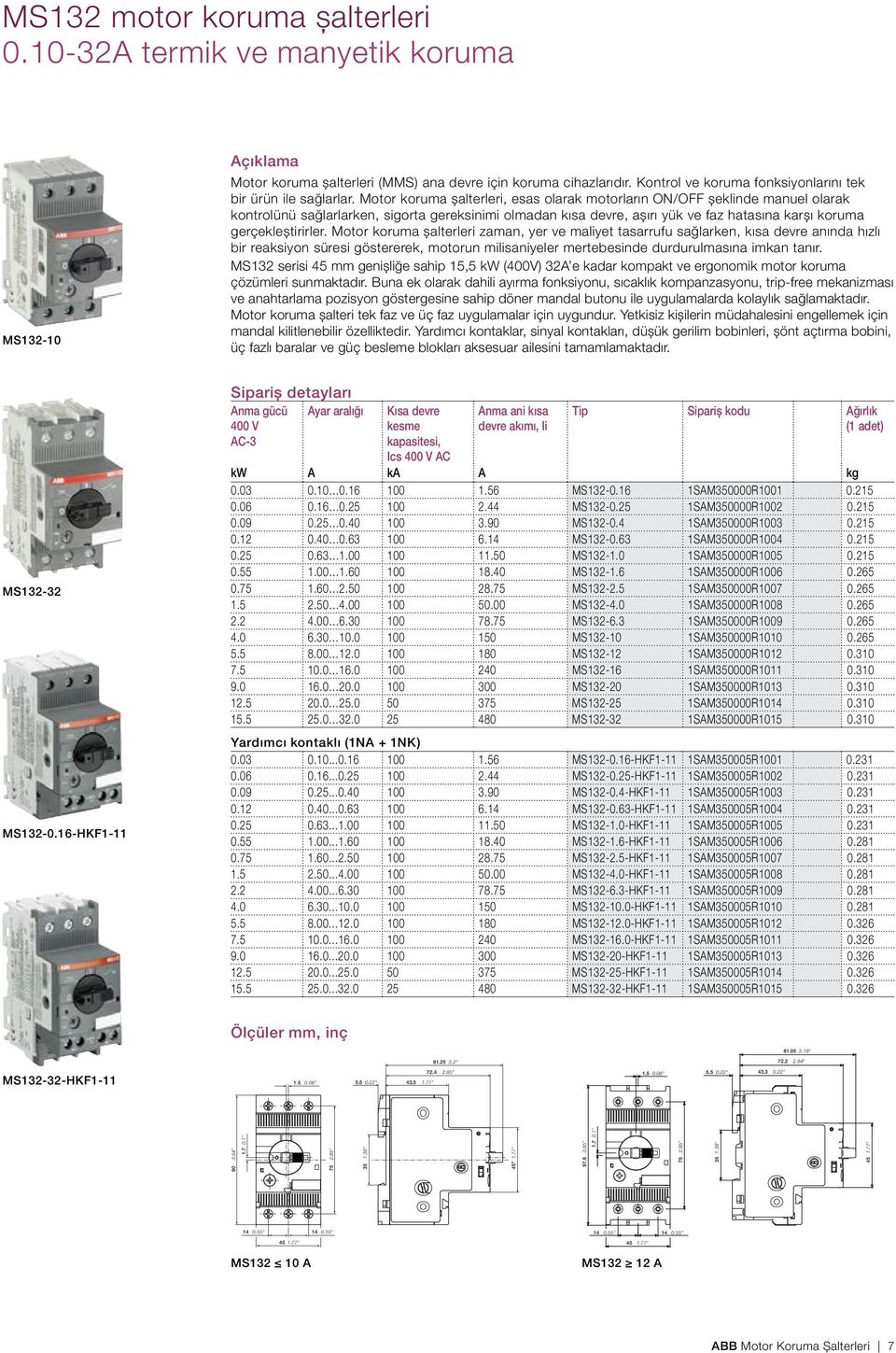

Selamün aleyküm abilerim kardeslerim yeni ise basladim yeni mezumum fazla bilgim yok resimdeki etikete sahip motora start stop muhurlemeli pano yapmayi dusunuyorum calismasinda sorun olurmu kullanicak olduğum malzemeler trifaz sigorta monofaz sigorta kontaktor start butonu stop butonu motor calistigina dair sinyal lambasi bide kontaktor ve sigortalar kac amper olsa yeterli olur yardimci olursaniz sevinirim

Koruma elemanı olarak sigorta yerine motor koruma şalteri kullan . Sigorta besleme hattının başında olabilir .

Hocam kac amper kullanmam lazim kontaktor ve mksyi bide kac kw dan sonrasi icin invertor veya starter gerekiyor bu motara invertor veya starter olmadan sorunsuz bir sekilde calisirmi start stop olarak

Direk kalkis yapabilir devir ayarı ihtiyacınız yoksa .
kumanda devresine bide 4 veya 6 A sigorta takarsan çok güzel olur
