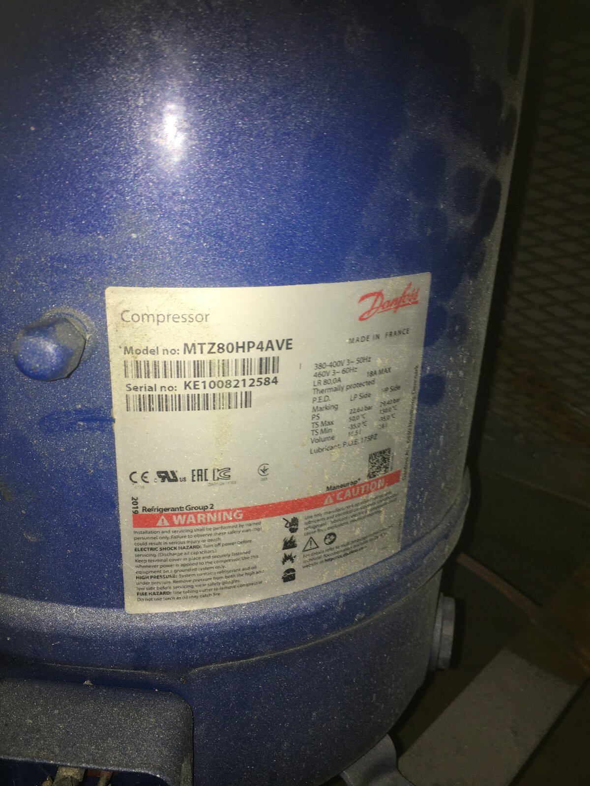

Merhaba su soğutmalı chillerde kondenser giriş ve çıkış derece delta T si kaç olmalı ?
Kondensere girmesi gereken suyun derecesi ortalama kaç derece olmalı ?
Kondenserin tıkalı olduğunu nasıl anlayabilirim ?
Teşekkür ederim iyi akşamlar

Teşekkür ederim abi peki 407 gazlı bir cihaz için 16 derece kondenser suyu için uygun bir derece midir ?
Merhaba. Bu 16C derece su giriş çıkış sıcaklığı mı? Cihaz marka model belirtir misiniz? Cihaz üzerindeki kompresör tipi nedir? Varsa cihaz etiket resmide faydalı oluır. Cihaz emiş ve basma basınçlarını da yazar mısınız? Kule suyu giriş ve çıkış sıcaklıkları nedir? Fark değil giriş çıkış sıcaklıkları nedir?
Cihaz 407 gazlı üzerindeki kompresör etiketini ekliyorum . Cihazda herhangi bir etiket yok maalesef tahminim çok eski bir cihaz . Kapalı kutu bir kondenser ve aynı sistem evaparatör ve su tankı mevcut .
Su soğutmalı kuleden kondenser e gelen su termometreyle ölçtüm
giriş 19derece
Çıkış 15derece civarı
Yüksek basınç 21 bar
Alçak basınç 3.5 - 4 bar
Expansion çıkışı 3-4 derece
Kondenser giriş sıcaklığı (gaz) 65-70 derecelere yakın
Çıkış sıcaklığı 35 civarlarında
Sistem yük verilmediği zaman 4-5 derecelere getirebiliyor fakat yük verildiğinde 10-11 derecenin altına inemiyor . Sirkülasyon pompasında kaçak mevcut.
Kondenserin kirli olduğu düşünüyorum.
