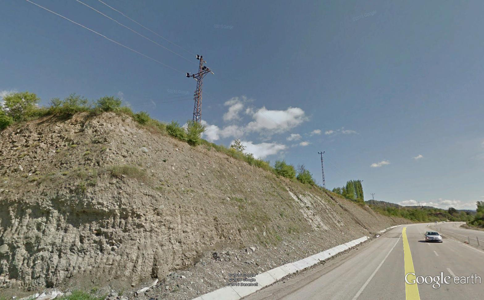

swallow hatta aşağıdaki direk tipi kullanılmış. 12I" olarak geliyor sonra uzun mesafe atlamadan önce bu direk tipi kullanılmış. üzerinde 3ÇG 3 TG 3 VHD35 var ama tipini anlayamadım . 3/0 larda kullanılan k,l tipi direklere benziyor ancak galvaniz değil ? Acaba bu direk tipi nedir?
Sn. srkn789 ,
Tipini sorduğunuz direk K1" veya K2" , resimden dip genişliği tam anlaşılamamakla beraber K1" olduğunu düşünüyorum. Selamlar
resimdeki direk durdurucu olarak kullanılıyor yol,dere atlaması olabilir
