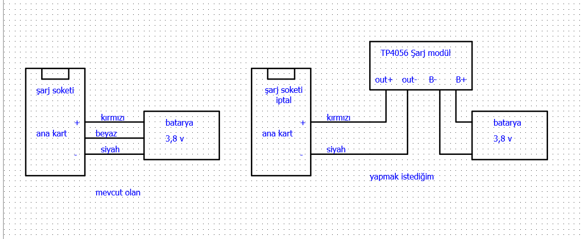

Tabletimde şarj soketi kırıldı. TP4056 şarj modülü bağlamak istiyorum. Ekli resim deki gibi bağlasam çalışır mı?
Farklı önerisi olan yardımcı olursa sevinirim.

Merhaba Adem hocam. Out+, Out- TP4056 nın yüke bağlanması gereken uçlarıdır bu uçlardan besleme yapılmaz. Birde tabletin bataryası büyükse bu modülle şarj süresi çok uzun olur.
Düzeltme: Çizimi yanlış anlamışım siz TP4056 nın çıkışını ana karta bağlanmışsınız sanırım, ben şarj soketine bağlamışsınız diye düşündüm.
Bu şekilde de tablet ilk çalışma esnasında aşırı akım çekerse modül kendini korumaya alıp çıkışı kesebilir.
Batarya bms kısmı sağlam ise sadece şarjı bu modülle yapılsa nasıl olur?
Diğer türlü batarya şarj oranını görür mü şarj oranını algılayan kısım anakart üzerinde mi? Orjinal batarya 2 seri hücreden oluşuyor olmasın? Oradaki 3. Kablo ne işe yarıyor?

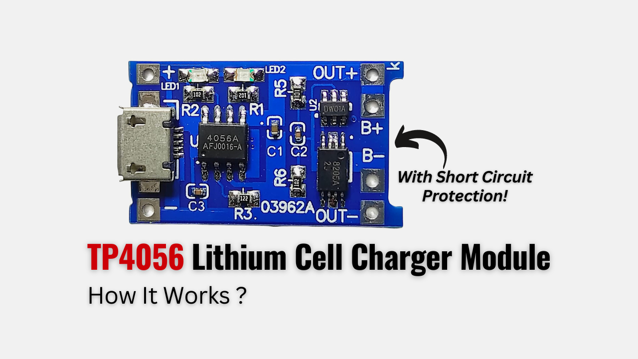

Tp4056 modül ler 2 çeşittir.
Şarj ve koruma bölümünden oluşan tip modül kullanıyorum.
Bu tip modül olur.
Sadece şarj modülü olmaz. Modülde Pil koruma katının da olması gerekir
Başlıktaki soruya bu modülü kullandığını varsayarak yukarıdaki yanıtı yazdım.
Resimdeki modülden kullanırsa olur.
Tablette ki 3 cü kablo şarj bilgisini işlemciye ileten kablo dur.
Bu kablo tp4056 modül kullanıcısından devre dışı kalacak.
Muhsin hocam arkadaşın problemini şarj portu arızalandığı için sadece pili şarj edememek olarak anlıyorum. Dolayısıyla ana kart pili koruma işlevini yerine getirecektir ayrıca TP4056 nın koruma bölümüne ihtiyaç yok diye düşünüyorum. Tabletin bataryası sadece şarj edilse yeterli olacaktır. İlaveten koruma modüllü TP4056 nın out+ ve out- uçlarını kullanarak tabletin ana kartı beslenirse ilk çalışma anındaki aşırı akımdan dolayı modül kendini korumaya alıp çıkışını kesecektir ve tablet çalışamayacaktır diye tahmin ediyorum.​
ilk andaki aşırı akımdan dolayı modül kendini korumaya alıp çıkışını kesecektir ve tablet çalışamayacaktır diye tahmin ediyorum.
Böyle bir durum oluşmuyor.
Tp4056 ile rahatlıkla Kullanılabilir.
Modül gerektiği için yazmıştım.
Şarj portu arızalı ise modüle gerek yok.

Telefonda ilk açılış anında 4 amper kadar akım çekişi olduğunu tecrübe etmişliğim var ama her tablette telefonda aynı durum oluşur diyemem. Sadece tahminim.
