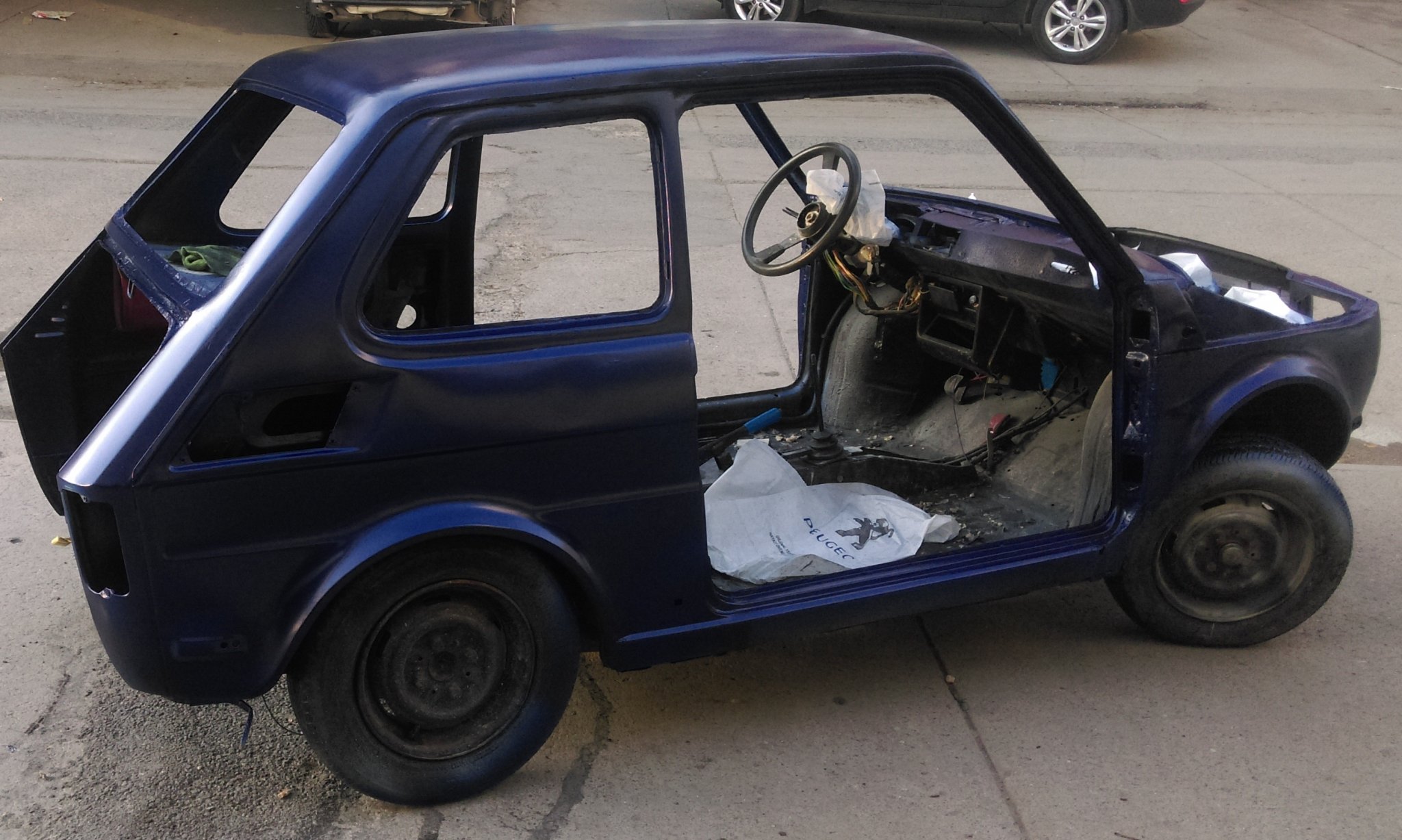

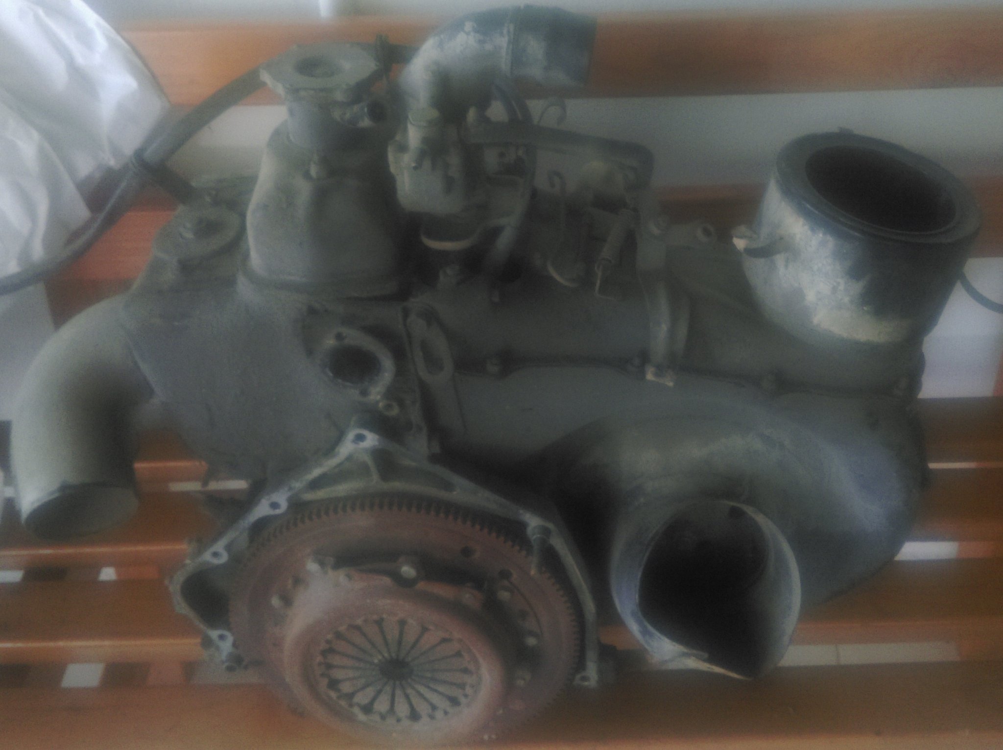

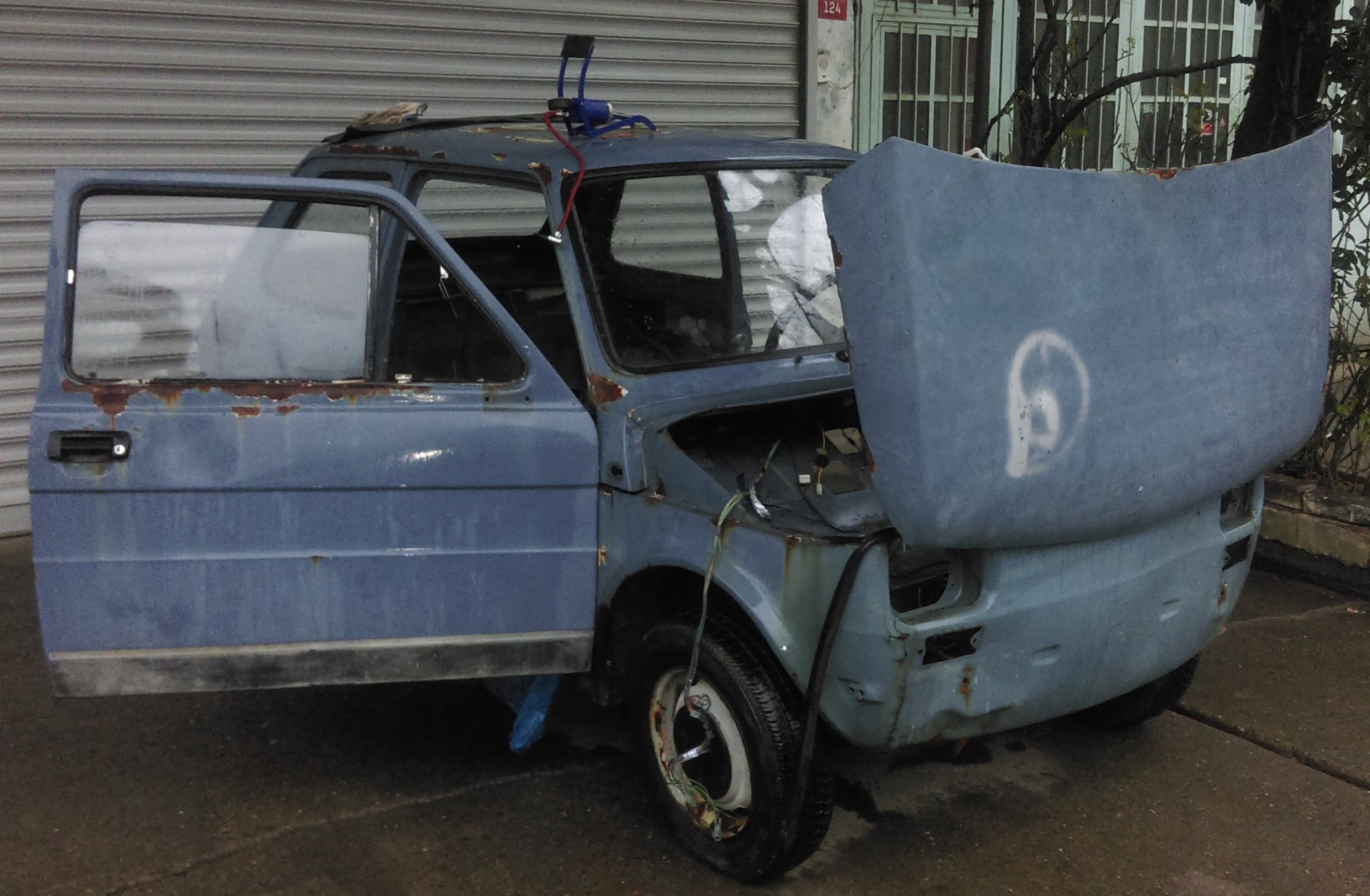

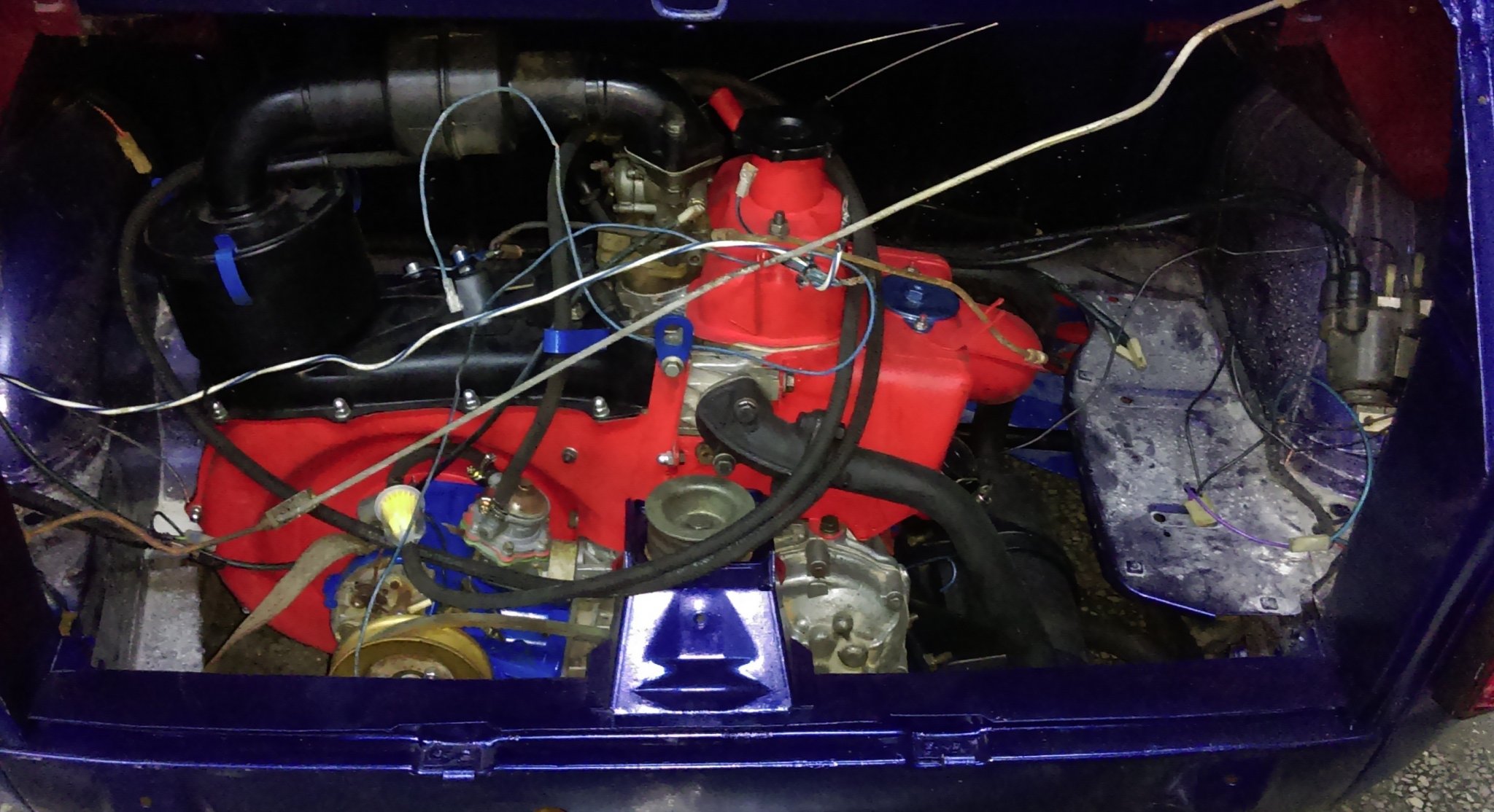

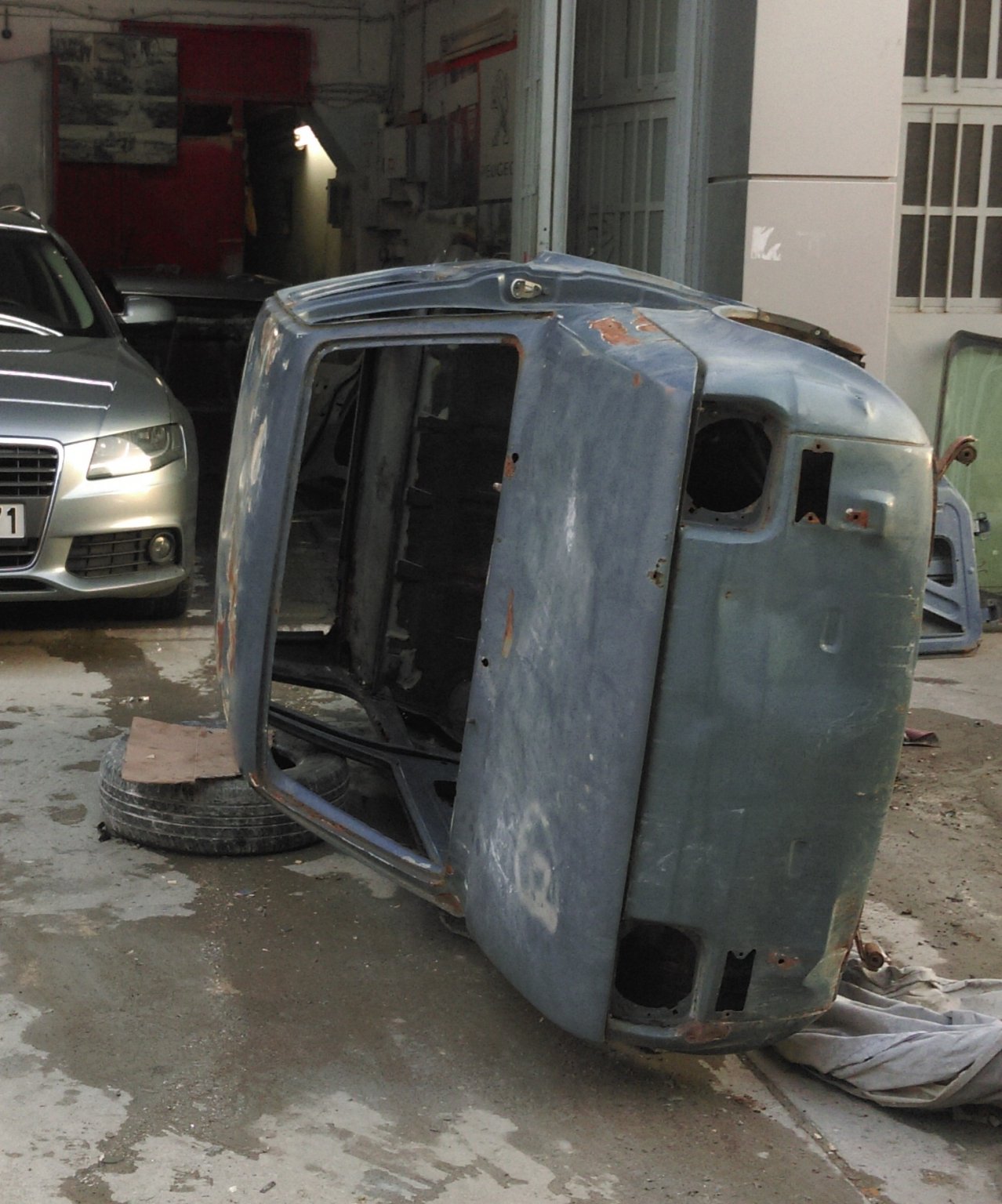

Yazılımsal olarak herhangi bir bilgim, tecrübem yok ancak sizden, yazılım uzmanı birkaç arkadaşımdan destek alabilirim yada netten birkaç örnek video, makale yardımıyla kendim de girişebilirim. Aracımı satın aldığımdan beri komple sökülüp tekrar toparlamasını kendim yaptım, yıllardır hayalimde olan bir araç olduğu için mümkün olduğunca her arızasını veya toparlanması gereken noktalarını kendim yapmaya çalışıyorum. (biraz takıntı oldu diyebiliriz :) hatta konu altında birkaç resmini paylaşacağım sizlerle.

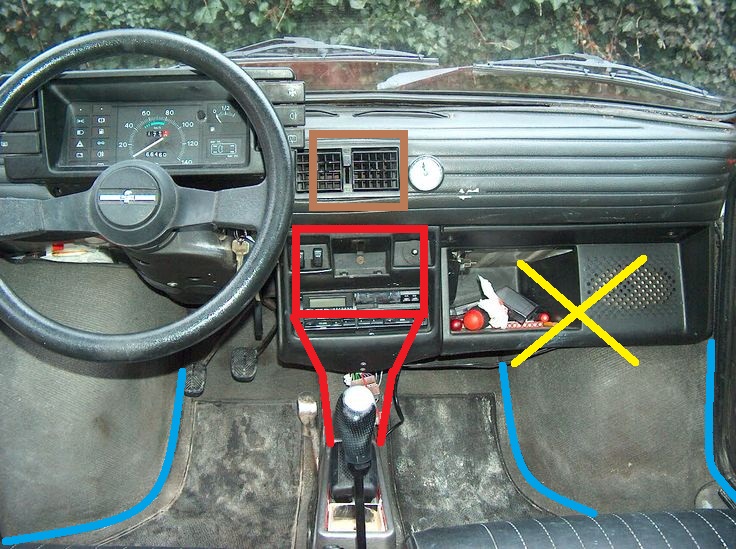

Son fotoğrafta da, bahsetmiş olduğum kontrol panelini yerleştirmeyi planladığım bölgeleri işaretleyeceğim.
Torpidonun mevcut tasarımı tamamen değiştirilip biraz daha dolgun hale getirilecek ve süet görünümlü deri ile kaplanacak. Gösterge paneli de dış çerçeveden ayrılıp yenilenen torpidonun yapısına göre yerleştirilecek veya sökülüp parça parça eklenecek.
-Kahverengi olan bölümdeki ızgaranın yerine kasasından söküp direkt olarak torpidoya entegre edeceğim Garmin Nüvi 215T navigasyon cihazı eklenecek.
-Sarı çarpı attığım bölüm iptal edilecek
-Kırmızı ile belirttiğim bölüme de tablet veya raspberry den yapmayı planladığım kontrol panelinin ekranı gelecek, bu bölüm aşağı doğru uzatılıp vites kolunun paneli ile birleşecek.
-Mavi renkli köşe ve ek hatlarında da ilk başta bahsettiğim iç aydınlatma tertibatının bir parçası olacak olan Elwire aydınlatma olacak. (Kabul ediyorum biraz fantazi dünyasına kapıldım)
