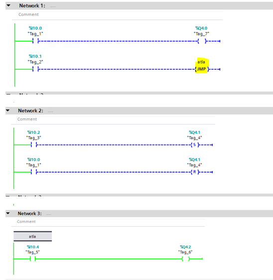

merhaba arkadaşlar tia portlada nasıl istediğim methoda fonksiyona gidebiliri yada şmyle söyleyeyim jump komutu nasıl kullanılır
gitmek istediğin networke label ekleyip jump komutuna o labeli yazarsan labelin olduğu networkten devam eder arasını okumaz.
İstediğimiz alanları atlıyoruz jump komutu ile . Bunu yapmak için jmp komutunu ve label komutunu kullanmamız lazım. Bu ikisi aynı networkte olmaması lazım.
10.1 aktif olduğu sürece atla labelina atlayacak ve Q4.1 i tetikleyemeyeceğiz.
Ekteki resimde daha net görebilirsin.
