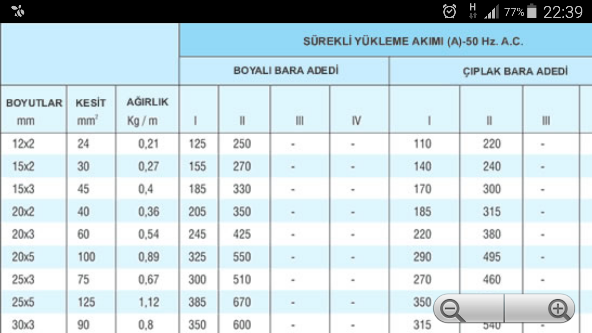

TMŞ 160 A ile TMŞ(125-160)A farkı ne arkadaşlar.
160 amper li bir tmş ile sadece 160 amper kaldırır 160 altın da baglayamazsın ama 125 160 amper bir tmş ile 125 den 160 amper e kadar ayarlayarak bir sistem çalışabilir ayarlanabilir olması iyi bir özelikler böylelikle üstüne veya altında bir deger de sistem kontrol edilebilir
üstad peki 50kw lık bir yükün bara seçimini nasıl yapabiliriz. tabloda 12x2 mm bara 1 adet boyalı 125 A yazıyo. bunu seçebilirmiyiz.(sonra boyalı çıplak farkı ne)
Boyalı oldu zaman Diğer şart lardan etkilenme oluştuğu için (ısı manyetik alan vb )
Ana bara ise bir üst deger de seçmeli siniZ
