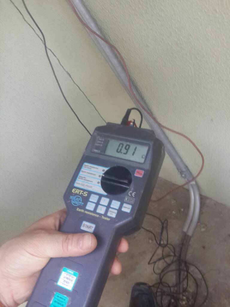

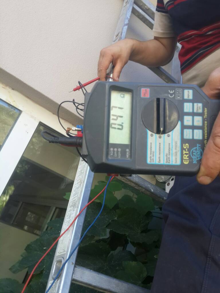

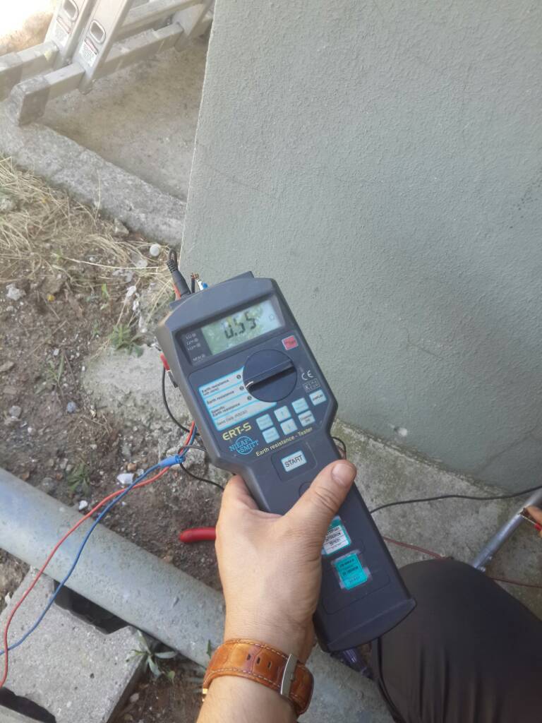

Yarim saat once tesise topraklama olcumu yaptirdim sonuclar baya iyi ;)
    65.5 KB · Görüntüleme: 46
    95.1 KB · Görüntüleme: 42
    51.9 KB · Görüntüleme: 40
