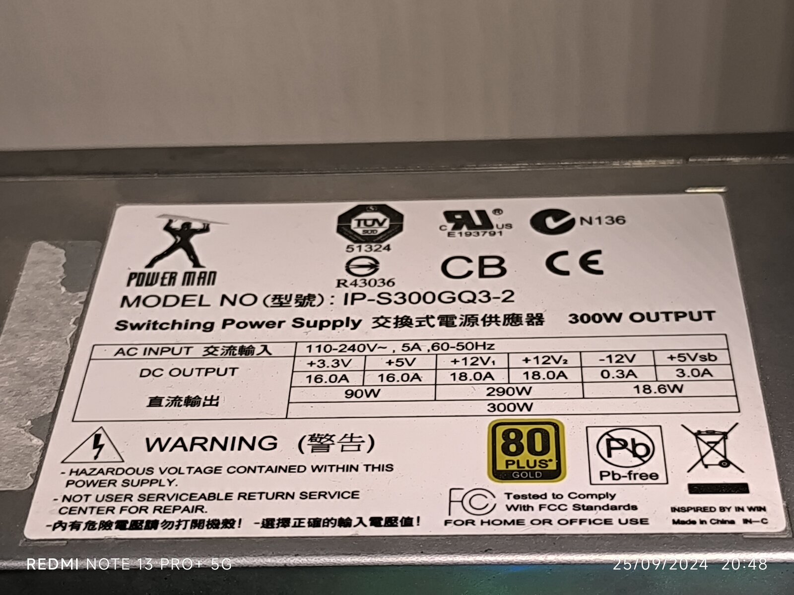

Selam forum sakinleri dün tpa 3116D2 2X50 4-8ohm stereo + 4-8ohm 100w subwoofer Class D şekilde bir amfi kartı aldım. Bu ses amfisini Sony 771 50w 6 ohm+50w 6 ohm book shelf hoparlörlere kullanacagim . Mesele şu bu amfiyi tam verimle beslemek istiyorum ama güç kaynağı sıkıntım var anlatacak olursam elimde 2 bilgisayar psu 12v 38/28 amper 1 LED adaptörü 12v 10 amper kaliteli . Bir dostum 24v da daha verimli çalıştığını söyledi fakat elimde 24v bir besleme bulunmamakta .
Soru :Sizce tek başına PC psu kullanmamı mantıklı yoksa 2 tane PC psu seri bağlamak mi mantıklı ?
Soru 2: Genellikle hazır ses sistemleri çelik nuveli trafo kullanıyor trafo bulunmuyor fakat smps anlık akıma yanıt verir mi ? Büyük rezervuar kondansatörü takmak gereklimi?

Çevremde yada alabileceğim öyle bir trafo yok vede ağır evde 1 tane trafo var ama çok verimli değil 12v 1 amper.
PC psu'nun 12v 28 amper ile çıkışına 4x 16/25v 3300 microfarad yeterli olur diye düşünüyorum . Halihazirda psu çıkışındada teapo 1x 3300uf 2x 2200uf 1x 1000uf kondansatör bulunmakta .

2 3 sene önce toroid trafom vardı bir dostum rica etti ona verdim şuan piyasasına bakınca epey pahalıymış 🙃. Yazdığım stilde kullansam nasıl olur?
