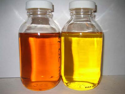

[h=3]TRAFO YAĞ TESTİ[/h]
Büyük güç trafoları:
1-Trafonun giriş,çıkış ve yıldız noktası buşing bağlantı uçları açılır.
2-Trafonun yağ radyatörlerini soğutan fan motorları yerinden sökülür.
3-Yağ soğutucu radyatörlerine ait yağ vanaları kapatılarak vakum altında radyatörler yerinden sökülür.
4-Trafo Yağı içindeki nemi kurutan silika jel tanklarına ait yağ vanaları kapatılarak vakum altında yerinden sökülür.
5-TrafoYağı içindeki nem oranını gösteren silika jel tüpü yerinden sökülür.
6-Yağı genleşme tankı yerinden sökülür.
7-Trafo koruyucu röleleri(buholtz, diferansiyel, kontaklı ısı termometre yağ tankı içindeki ısıl röle)sökülür.
8-Akım trafoları yerinden sökülür.Nem,toz v.b almayacak şekilde koruma altına alınır.
9-Trafonun giriş,çıkış ve yıldız noktası buşingler yerinden sökülür. Nem,toz v.b almayacak şekilde koruma altına alınır.
Önemli:3.üncü,4.üncü,5.inci,6.cı,7.inci,8.inci,9.cu,10.cu maddelerde yazılı elemanlar yerinden sökülme sırasında trafo içine nem girmeyecek şekilde tedbir alınır.(delik ölçülerine göre kör flanş takılır).
10-Gerilim kademesini değiştiren kontaktör tankı içindeki yağ boşaltılır.
11-Trafo yağı numunesi alınır.(kimyasal ve delinme gerilim testi) yapılır.
12-Trafo tankı içindeki yağ boşaltılmadan trafonun ısıtılması gerekir.onun için trafo içindeki yağ seviyesi15-20 cm indirilir.
13-Trafo tankı içindeki yağın ısıtılması gerekir.
a-Trafo giriş buşinglerinden DC akım uygulamakla yapılır.(uygulanacak akım trafo sargı akımından büyük olmamalı)
b-Trafo alt vanası ve üst vanası arasına vakum pompası bağlanarak trafo yağının kendi üzerinde sirküle edilir.
14-Trafo içindeki yağı boşaltmak için trafonun alt vanasının üzerine vakum pompası bağlanır pompanın çıkışı yağ boşaltılacak temiz tanka bağlanır.
15-Trafonun üst bölümünde hava alma cıvatası açılarak trafo içindeki yağ boşaltılır.
16-Trafo çanının sökülmesi programı yapılır 16-20 saat içinde çanın açılması ve primer, sekonder sargılarının bağlantı uçlarının kontrol edilmesi ve uygun torkla sıkılması işi tamamlanarak trafonun çanının kapatılması.Çalışmalar sırasında trafonun toz, nem yabancı cisime karşı tedbir alınması.
17-Trafo üzerinden sökülen elemanların bakımı trafo (talimatı,katalog,proje değerleri)dikkate alınarak yapılır ve sırası ile yerine montajı edilir.
18-Trafonun primer sekonder sargılarının yalıtım direnci ve sargı dirençleri ile transformasyon oranları ölçülür.
19-Koruma rölelerini testleri yapılır.
20-Trafo ile ilgili yazılanlar sadece ana hatlarını ifade eder.Bakım talimatları katalog,proje değerleri,daha önceden yapılan bakım protokolleri dikkate alınarak işler tamamlanır.
