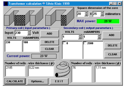

Ancak, transformatör sarmak isterseniz, ekteki programını kullanabilirsiniz.
Program, Windows 98 veya Windows XP versiyonlarında çalışır.
Primer-sekonder voltajılarını ve göbek kesitini vererek sarım sayısını ve gerekli olan tel çapını bulabilirsiniz.
Kolay gelsin
