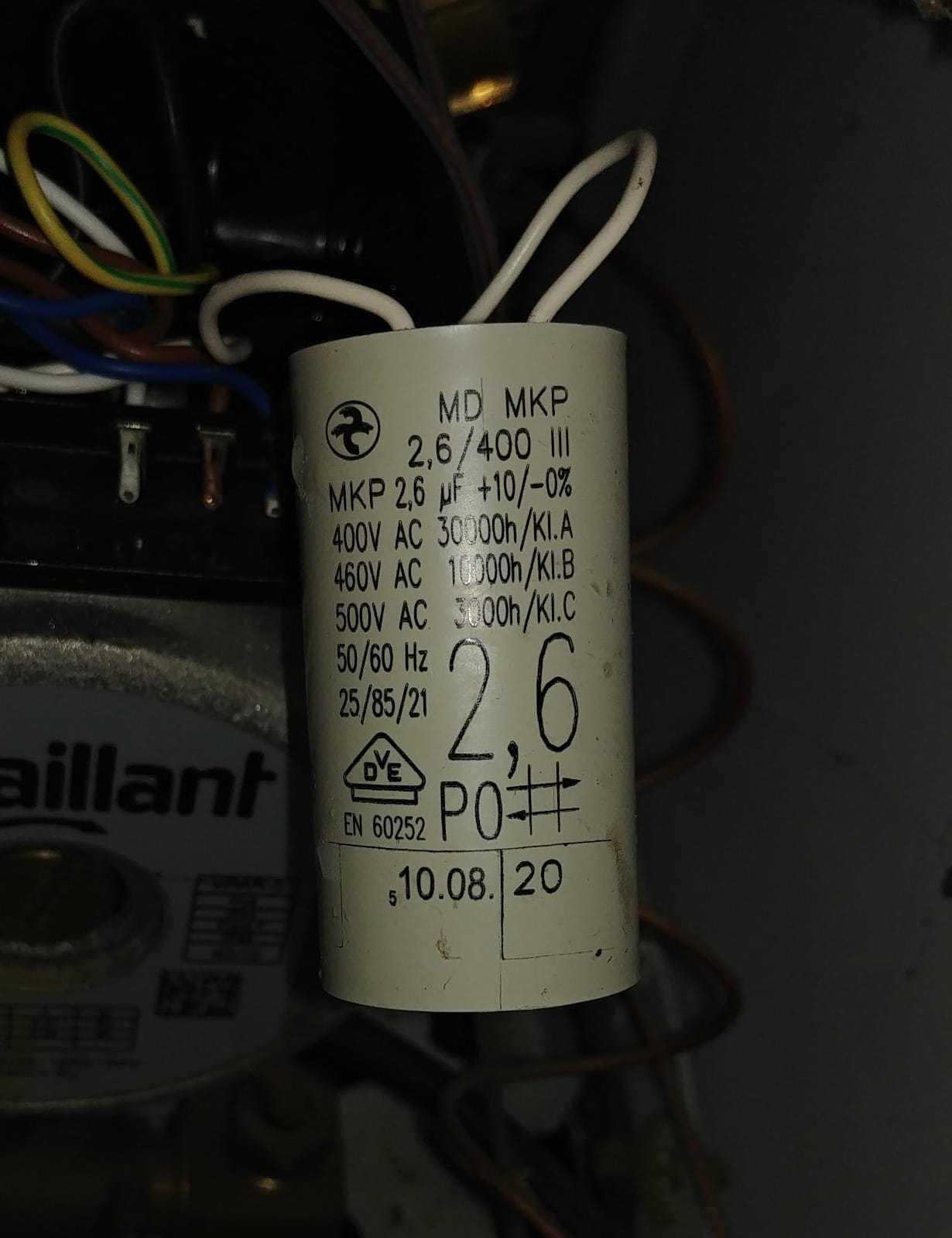

Uzun zamandır (birkaç yıl) atıl duran (ama devreye bağlı) bir Vaillant turboTEC plus VUW TR 202/3-5 kombim var. Garantisi çoktan bitti. Enerji verip devreye aldığımda F75 hatası verdi. Servis çağırdım ilk çare olarak. Motorun sıkışmış olduğu teşhisini koydu ve sağolsun uğraşıp motoru rahat döner hale getirdi. Ancak, motor kendi başına dönmeye başlayamıyor. Büyük olasılık başlatma kapasitörü (fotoğrafı aşağıda ekli) sorunlu. Yedek parça olarak kapasitör bulunmuyormuş, tüm motorun değişmesi gerekiyor - fiyatını duyunca tamirden vazgeçtim. Kapasitörü kendim değiştirip şansımı bir denemek istiyorum, ama üzerinde yazan değerlerle (MD MKP 2.6 400) kapasitörü internette aradığımda Türkiye'de satan bir yer çıkmadı karşıma. Bu konuda yardımcı olabilirseniz veya alternatif önerileriniz olursa çok sevinirim.
Saygılarımla,
Arifi Köseoğlu
Kapasitör:
