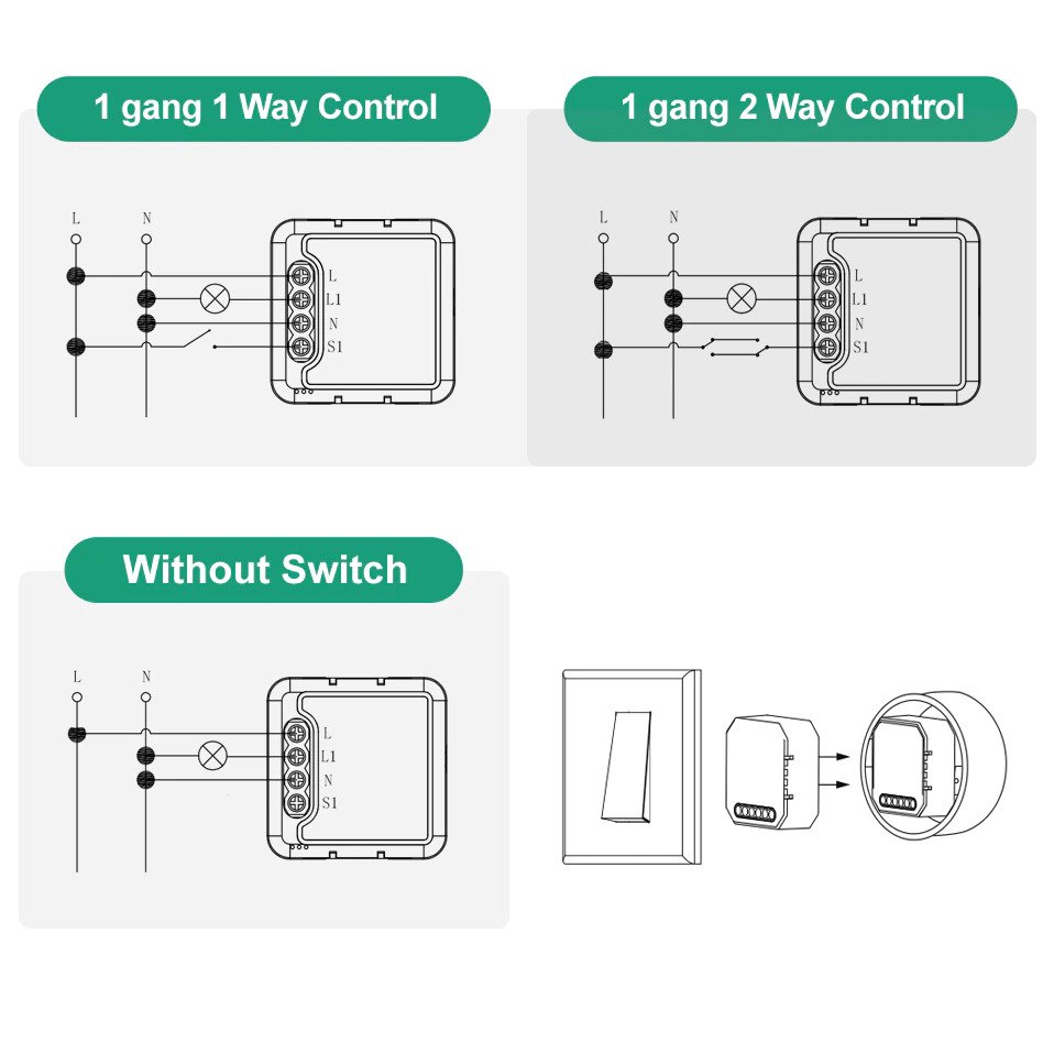

Öncelikle Merhabalar,
Evimdeki aydınlatma prizlerimi aliexpress'den aldığım zigbee kablosuz prizler ile değiştirmeye çalışıyorum.
1 gang-1 way denilen nötrsüz çift kablolu prizlerimi sorunsuz değiştirebildim. Ancak evimde 2 anahtarım vaviyen sistem.
Anahtar içerisinde resimde paylaştığım 3 kablo bulunuyor. Anahtar Kutusu Bunların 1i faz diğerleri 2 anahtarın kendi arasındaki bağlantılar olduğunu izlediğim videodan anladım. Sorum ise şu;
Ürün Linki
Ürün Bağlantı Diyagramı
Buradan satın alacağım 1gang-2way anahtarlarda 4 pin bulunuyor. Ben bu kutuyu vaviyen sisteme nasıl bağlarım ya da nasıl bir sistem kullanmalıyım bu prizimi akıllı hale getirmek için.
Herkese sevdikleriyle sağlıklı huzurlu güzel bir yıl dilerim.

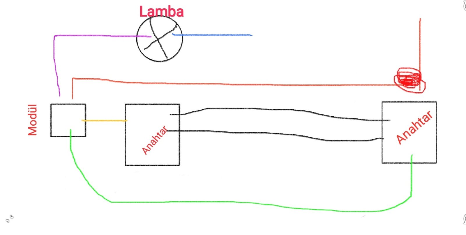

İlgili modülün tanımıyorum ancak diyagram üzerinden anladığım kadarıyla sizin iki anahtar arasına iki adet daha kablo çekmeniz gerekecek.
Vavien tesisatında faz bir anahtarda olurken retour (lambadan gelen) kablo diğer anahtarda olur.
Ancak siz modülü tek bir anahtara takacaksınız bu durumda gereken iki bağlantı öbür anahtarda kalmış oluyor.
Bu durumda retour (lambadan gelen) kablosu olan anahtara modülü takacaksınız. Ayrıca iki anahtar arasına iki kablo daha çekeceksiniz birisi faz için diğeri anahtarın L hattı için.
Aşağıda kabaca çizdiğim diagrama göre:
Kırmızı: Faz (Faz olan anahtardan modün olduğu anahtars çekilecek yeni kablo ve doğrudan modülün L girişine bağlanacak.
Yeşil: Faz olan anahtarın L girinşinden yeni bir kablo çekilecek ve modülün Si girişine bağlanacak. ( çünkü oraya takılı olan fazı aldık modüle götürdük)
Mor: Lambadan gelen uç modulün L1 girişine bağlanacak.
Sarı: modülün olduğu anahtarın L girişinden modülün COM girişine.
Yanlış anlamadıysam böyle. Ancak takıldığım nokta Manuel kullanımda ikinci anahtardaki fazı iptal ettiğimiz için vavien tesisatı işlevini yerine getirecek mi hiç bir fikrim yok. Modül kendisi manuel kullanımda Si hattından besleme vermezse ikinci anahtar çalışmaz gibime geliyor.
