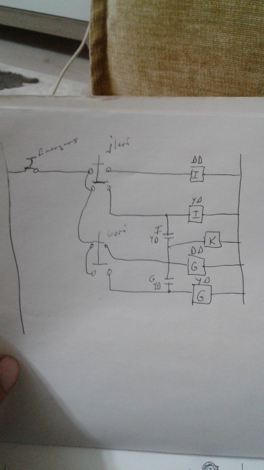

arkadaşlar çift devirli araba yürütme ve kedi kaldırma grubu devre şemasına ihtiyacım var ama bu devre bobin frenlemeli ve kaldırma grubu aşağı yukarı siviçleri ile birlikte olması gerekiyor yardım ederseniz sevinirim
abus vinçlerin devresini tavsiye ederim .tam senin istediğin gibi
vinç şemalarını nerelerden bulabiliriz tavan vinç çift devirli zaman röleli
sekizli vinc var goguldan gir bulursun:cool:
çift devirli kontrolde önemli bi ayrıntı yok buton ve kontaktörleri doğru bağla birde kontaktörleri sw ile kestir oldu işte basit bi devre biraz kumanda bilgin varsa yaparsın
1526238804500631327142.jpg kilitlemeri sen koyarsın
