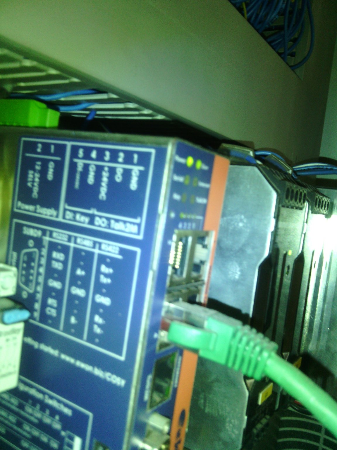

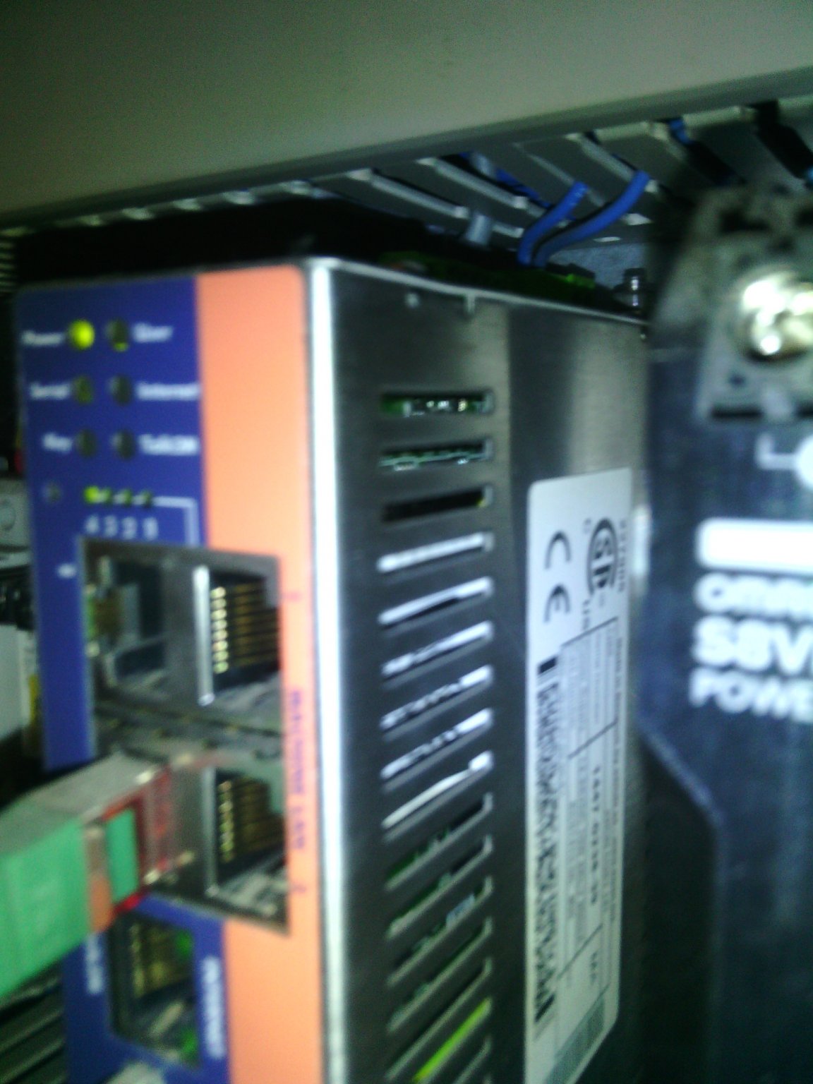

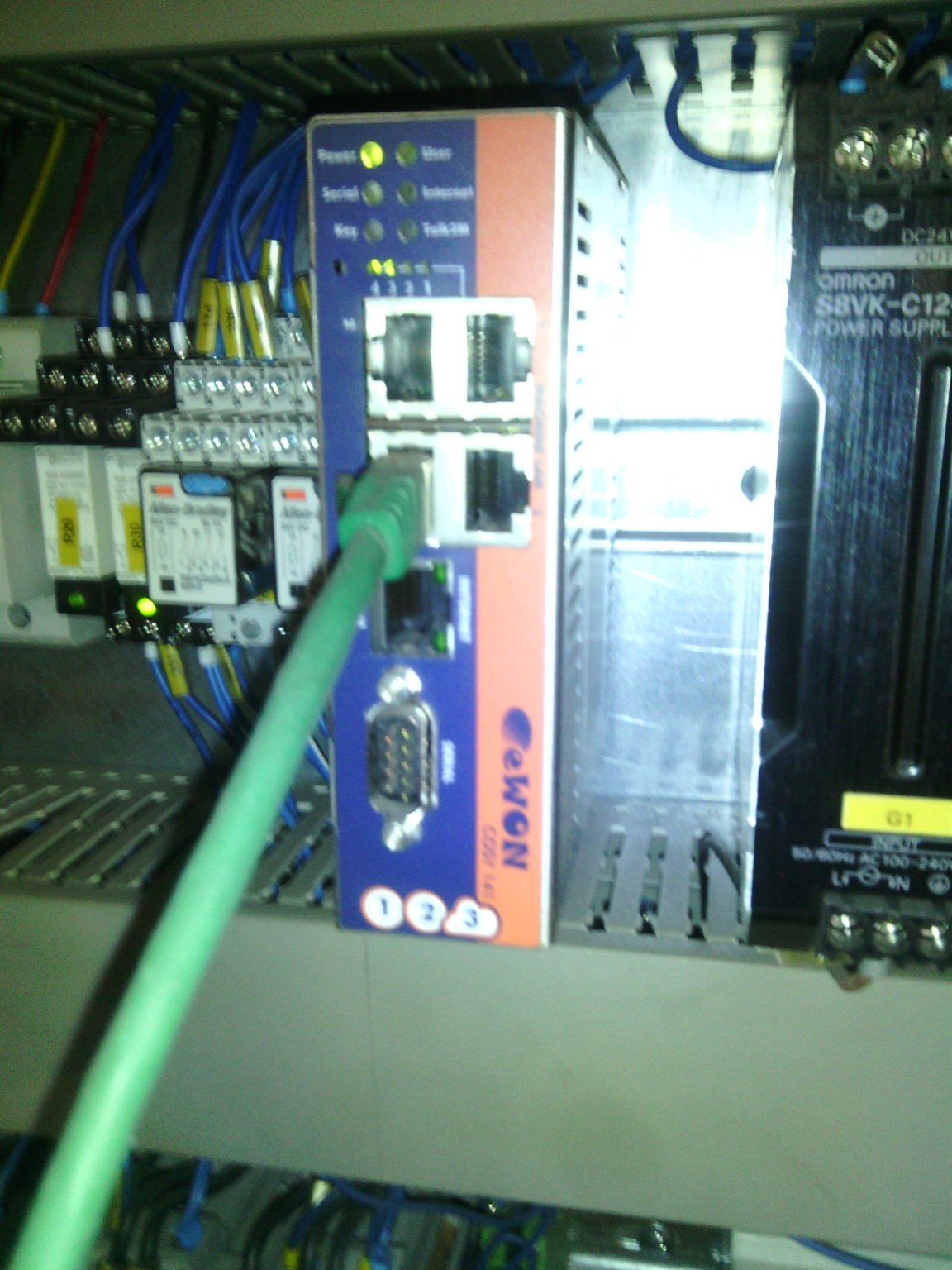

bu ürün Port yönlendirme yapmadan direk uzaktan bağlanmak için mi?
