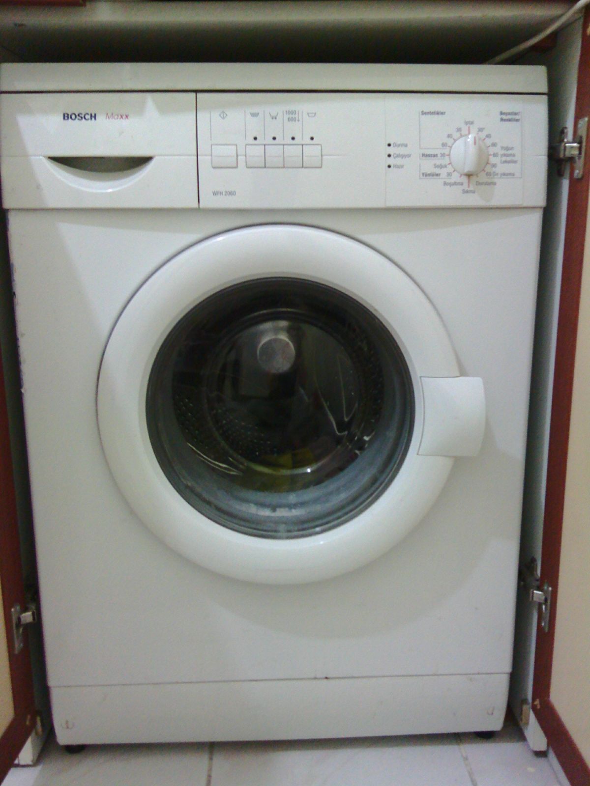

Boschmaxx whf2060. Çamaşır makinesi 2 gün önce arıza verdi. Çalıştırma konumuna aldıktan 5.6 saniye sonra hazır ışığı yanıp sönüyor. Kirli şu ve diger su tahliye yerlerini baktım temiz. Kapağı tam kapanıyor. Şu tahliye yerlerini temizle diten sonra tekrar denedim çalıştı. Heyecanla makineyi durdurdu şu boşaltma konumuna aldım makine suyu boşalttı. Ama yine aynı sıkıntı çıktı. Hazır konumunda ışık yanıp sönüyor.
Garantisi 2 ay önce doldu para sıkıntısı olduğu için Tamirci de cagiramiyorum. Benim yapabileceğim birsey varmi reset le vb ama reset leme kodunu bilmiyorum.

whf2060tr/01 model yanlis
Konturol ettim makinenin üzerinde öyle yazıyor. Hala çözüm bulamadık baya bir sıkıntı yaşıyoruz. Kart degisiminden bahsediliyor kimi yerlerde 200 300 lira tutuyormus..

modelin resmini koya bilirmisiniz
* Seviye 1‘e ulasilamamis
* Algilama hatasi (soket uyumsuzlugu)
* Presostat arizali
* Pompa arizali veya tikali
